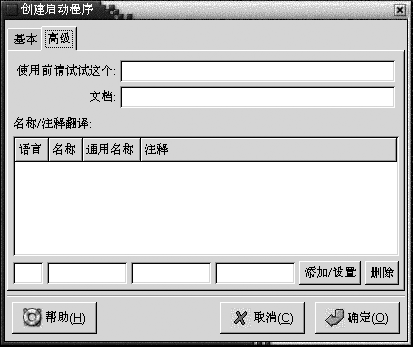

要设置启动程序的高级属性,请单击“高级”选项卡。此时“启动程序属性”对话框就会显示“高级”选项卡式部分。
在此对话框中输入启动程序的高级属性。下表说明了“高级”选项卡式部分顶部的各个对话框元素:
对话框元素 |
说明 |
使用前尝试 |
在此处输入一条在启动启动程序之前进行检查的命令。如果命令可执行而且指向正确路径,启动程序就会出现在面板上。 |
文档 |
输入启动程序帮助文件的路径。如果在此字段中输入路径,则在该启动程序的弹出菜单中会显示一个“关于启动程序名称 应用程序的帮助”菜单项。 |
也可以从“基本”选项卡式部分添加“名称”、“通用名称”和“注释”字段的翻译。要添加翻译,请在“名称/注释翻译”表中输入翻译的详细信息,如下所述:
字段 |
说明 |
第一个字段 |
输入两个字母的代码以指定您要添加翻译的语言。 |
第二个字段 |
输入启动程序的“名称”翻译。 |
第三个字段 |
输入启动程序的“通用名称”的翻译。 |
第四个字段 |
输入启动程序的“注释”的翻译。 |
然后单击“添加/设置”按钮。
要编辑翻译,请选中该翻译。翻译文本就会出现在对话框的下半部分。根据需要编辑各个字段,然后单击“添加/设置”按钮。
要删除翻译,请选中该翻译,然后单击 “删除”按钮。
要创建启动程序并关闭“启动程序属性”对话框,请单击“确定”。
