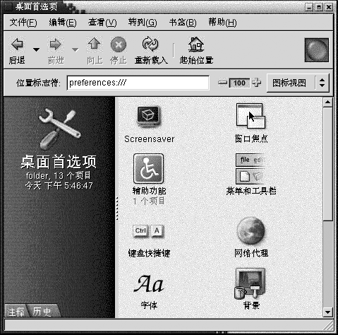

通过以下任意一种方式都可打开其中一个基本首选项工具:
通过“桌面首选项”菜单
选择“应用程序”-> “桌面首选项”。从子菜单中选择所需的首选项工具。即可显示该工具的对话框。
通过“启动此处”位置
打开 Nautilus 窗口,然后选择“转到”->“启动此处”。或者,双击桌面上的“启动此处”对象。即可显示“启动此处”位置。双击 Nautilus 窗口中的“桌面首选项”对象,即可显示各种首选项工具。
双击所需的工具。即可显示该工具的对话框。

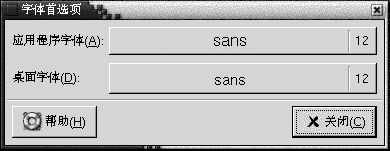

使用“字体”首选项工具来选择您要在应用程序中和在桌面上使用的字体。
表 9–2 列出了可以配置的字体设置。
表 9–2 字体设置|
选项 |
函数 |
应用程序字体 |
单击“字体选择器”按钮,选择在应用程序中使用的字体。 |
桌面字体 |
单击“字体选择器”按钮,选择只在桌面上使用的字体。 |

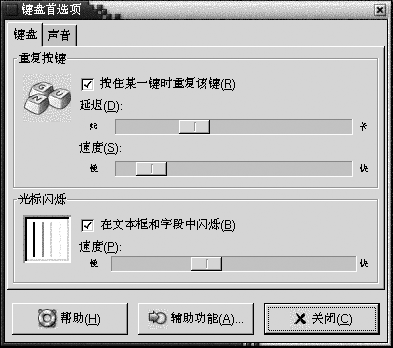

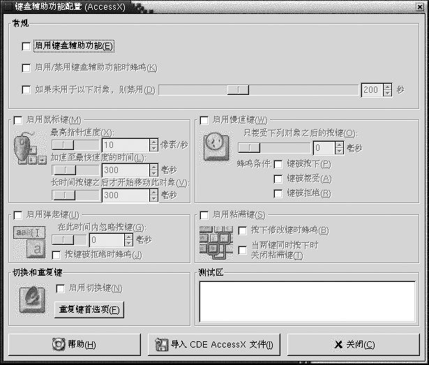

使用“键盘”选项卡式部分可以设置常规键盘首选项。要启动“键盘”辅助功能首选项工具,即 AccessX,请单击“辅助功能”按钮。
表 9–3 列出了可以配置的键盘设置。
表 9–3 键盘的设置|
选项 |
函数 |
持续按住某键时键盘将重复执行该键功能 |
选择该选项可启用键盘重复功能。如果启用了键盘重复功能,当按住某个键不放时,就会重复执行与该键关联的操作。例如,如果按住一个字母键不放,就会重复键入该字母。 |
延迟 |
选择延迟时间,即从按键开始到重复该操作之间的时间延迟。 |
速度 |
选择重复操作的速度。 |
在文本框和字段中闪烁 |
选择此选项会使光标在字段和文本框中闪烁。 |
速度 |
使用该滑块可以指定光标在字段和文本框中闪烁的速度。 |

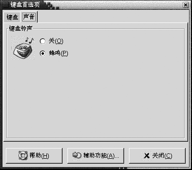

使用“声音”选项卡式部分可以设置键盘声音设置的首选项。
一些应用程序用铃声来提示键盘输入错误。使用“声音”选项卡式部分可以配置铃声。表 9–4 列出了能够配置的键盘声音设置。
表 9–4 键盘声音的设置|
选项 |
函数 |
关闭 |
选择此功能会关闭键盘铃声。 |
蜂鸣 |
选择此选项可以启用键盘铃声。 |

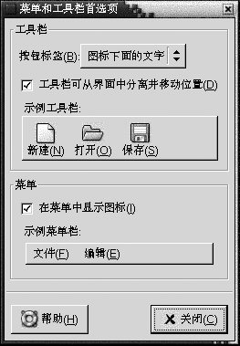

您可以使用“菜单和工具栏”首选项工具定制 GNOME 兼容应用程序的菜单、菜单栏和工具栏的外观。
表 9–6 列出了能够为 GNOME 兼容应用程序定制的菜单和工具栏设置。
表 9–6 定制应用程序的设置

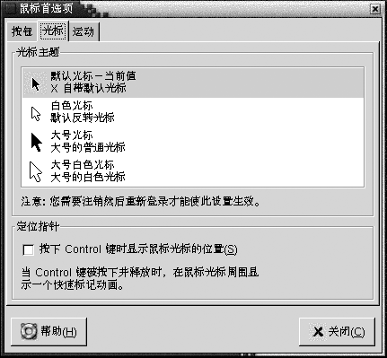

使用“光标”选项卡式部分可以设置鼠标指针首选项。
表 9–8 列出了可以配置的鼠标指针设置。
表 9–8 鼠标指针的设置|
选项 |
功能 |
光标主题 |
从该列表框中可以选择所需的鼠标光标主题。 |
当按下 Control 键时显示光标位置 |
选择此选项会使鼠标指针在按下和松开 Ctrl 键时成为动画显示。该功能可以帮助定位鼠标指针。 |

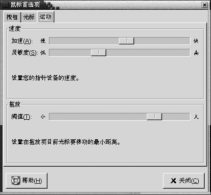

使用“运动”选项卡式部分可以设置鼠标运动首选项。
表 9–9 列出了可以配置的鼠标运动设置。
表 9–9 鼠标运动的设置|
设置 |
功能 |
加速 |
使用该滑块可以指定在屏幕上移动鼠标时鼠标指针的速度。 |
灵敏性 |
使用该滑块可以指定移动鼠标时鼠标指针的灵敏性。 |
阈值 |
使用该滑块可以指定要将某个项目移动多长的距离,系统才会将移动操作解释为拖放操作。 |

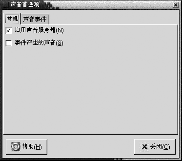

“声音”首选项工具使您可以控制何时启动 GNOME 声音服务器。也可以指定在发生特定事件时播放声音。
可以在以下功能区域中定制“声音”首选项工具的设置:
常规
声音事件
使用“声音”首选项工具的“常规”选项卡式部分可以指定启动 GNOME 声音服务器的时间。也可以启用声音事件功能。
表 9–13 列出了可以配置的常规声音设置。
表 9–13 声音的设置|
选项 |
函数 |
允许启动声音服务器 |
选择此选项后,启动 GNOME 会话时就会启动 GNOME 声音服务器。当声音服务器激活后,桌面环境就能够播放声音。 |
事件声音 |
选择此选项后,桌面环境中发生特定事件时就会播放声音。只有选择了“允许启动声音服务器”选项之后,才能选择此选项。 |

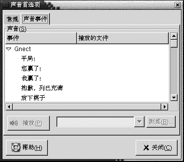

使用“声音”首选项工具的“声音事件”选项卡式部分可以将特定声音与特定事件相关联。
您必须选择“允许启动声音服务器”选项和“事件声音”选项,才能访问“声音事件”选项卡式部分。
表 9–14 列出了可以配置的声音事件设置。
表 9–14 声音事件的设置|
选项 |
函数 |
“声音”表 |
使用“声音”表可以将特定声音与特定事件相关联。 “事件”列显示了可以发生的事件的层次列表。要展开事件类别,请单击某类事件旁边的向右箭头。 “播放的文件”列列出了当该事件发生时要播放的声音文件。 |
播放 |
单击此按钮可以播放与选定事件相关联的声音文件。 |
“声音文件”下拉组合框,“浏览” |
要将声音与事件相关联,请在“声音”表中选择该事件。在下拉组合框中输入想要与选定事件相关联的声音文件名。或者,单击“浏览”显示“选择声音文件”对话框。使用该对话框可以指定想要与选定事件相关联的声音文件。 注意: 只有 .wav 格式的声音文件才能与事件相关联。 |

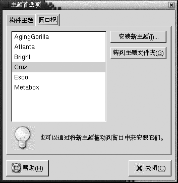

使用“主题”首选项工具的“窗口框主题”选项卡式部分,可以给窗口框选择主题。可以从可用的主题列表中选择主题,或者安装新的主题。可用窗口框主题列表包括为要求具有辅助功能的用户准备的几个主题。
表 9–16 列出了可以配置的窗口框主题设置。
表 9–16 窗口框主题的设置|
选项 |
功能 |
可用的主题 |
从该列表框选择所需的主题。 |
安装新主题 |
您可以向可用主题列表中添加新主题。新主题必须是未压缩的文件夹。 要向可用主题列表中添加主题,请单击“安装新主题”按钮。即可显示一个对话框。在下拉组合框中输入主题文件夹的位置。或者,要浏览文件夹,请单击“浏览”按钮。当选定文件夹后,请单击“确定”。 |
转到主题文件夹 |
单击该按钮可以打开默认主题文件夹的文件管理器窗口。您可以从文件管理器窗口删除主题。 |

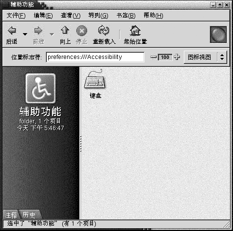

本章介绍如何使用“辅助功能”首选项工具来定制桌面环境的辅助功能。
您可以用以下方法打开“辅助功能”首选项工具:
通过“桌面首选项”菜单
选择“应用程序”->“桌面首选项”->“辅助功能”。从子菜单中选择所需的首选项工具。即可显示该工具的对话框。
通过“启动此处”位置
打开 Nautilus 窗口,然后选择“转到”->“启动此处”。或者,双击桌面上的“启动此处”对象。即可显示“启动此处”位置。双击 Nautilus 窗口中的“桌面首选项”对象,然后双击“辅助功能”文件夹。
使用“键盘”辅助功能首选项工具可以设置键盘辅助功能首选项。“键盘”辅助功能首选项工具也称作 AccessX。
表 11–1 列出了可以修改的键盘辅助功能设置。
表 11–1 键盘辅助功能设置
有关配置键盘辅助功能首选项的详细信息,请参阅《用于 Solaris 操作环境的 GNOME 2.0 桌面辅助功能指南》。
