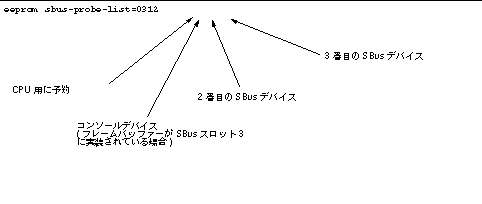

# eeprom sbus-probe-list=0xyz (システムが SPARCstation 10 の場合は fwxyz) |
xyz または wxyz は、SBus スロットを調べる順序です。
SPARCclassic、SPARCstation IPX、SPARCstation LX の構成では、0312 は SBus スロット 3 (システムボード上のフレームバッファー) を最初に調べ、その後に SBus スロット 1、2 の順に調べます。以下に入力例を示します。
# eeprom sbus-probe-list=0312 |
eeprom sbus-probe-list 中の 0 を除いた最左端の文字は、最初に調べられるデバイスを示します。これは物理的な位置に関わらず、コンソールデバイスとなります。
