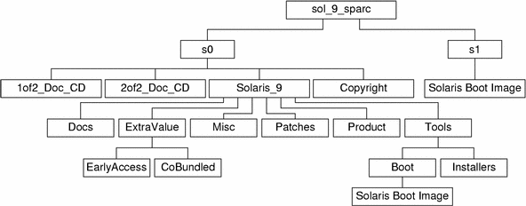

La figura siguiente muestra la estructura de directorios del DVD de Solaris 9 Edición SPARC.
El segmento 0 (s0) contiene los directorios Copyright y Solaris_9. El directorio Solaris_9 contiene todas las herramientas, software e información de configuración necesarias para instalar el producto de software Solaris 9. El directorio Solaris_9 contiene los directorios siguientes:
ExtraValue: dos subdirectorios:
CoBundled: productos plenamente admitidos que no forman parte directamente del sistema operativo Solaris; incluye Solaris Web Start Wizards SDK 3.0.1 y SunScreen 3.2
EarlyAccess: versiones preliminares de software para su evaluación
Misc: el directorio jumpstart_sample, que incluye un archivo rules, una secuencia check, perfiles, secuencias de inicio y de final y software y archivos adicionales de JumpStart.
Patches: todas las modificaciones de Solaris 9 disponibles cuando apareció esta versión.
Product: los paquetes y archivos de control de Solaris 9.
Tools: las utilidades de instalación de Solaris 9, entre las que se incluyen:
El subdirectorio Boot, que contiene la miniraíz de Solaris 9.
Las secuencias add_install_client, dial, rm_install_client y setup_install_server.
Un subdirectorio Installer que contiene instaladores y archivos de clases JavaTM de apoyo para la instalación de Modernización automática de Solaris y el CD 2 de 2 de software de Solaris 9 Edición SPARC. ésta se instala automáticamente al instalar el software de Solaris, pero si se desea usar para modernizar una versión anterior de Solaris, es necesario instalar previamente estos paquetes en la versión actual. Para obtener instrucciones sobre la instalación de Modernización automática de Solaris, consulte Para instalar la Modernización automática de Solaris.
1of2_Doc_CD: documentación en inglés e idiomas europeos
2of2_Doc_CD: documentación en idiomas asiáticos
El segmento 1 (s1) contiene la miniraíz de Solaris 9.

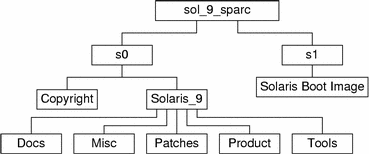

Las figuras siguientes muestran la estructura de directorios de los CD del Software de Solaris 9 Edición SPARC.
El segmento 0 (s0) contiene los directorios Copyright y Solaris_9. El directorio Solaris_9 contiene todas las utilidades, software e información de configuración necesarios para instalar, como mínimo, el producto de software Solaris 9 incluidos los grupos de Soporte central y Soporte de usuario final. El directorio Solaris_9 contiene los subdirectorios siguientes:
Docs: un directorio vacío.
Patches: todas las modificaciones de Solaris 9 disponibles cuando se creó el CD 1 de 2 de software de Solaris 9 Edición SPARC.
Tools: las utilidades de instalación de Solaris 9, entre las que se incluyen add_install_client, dial, rm_install_client y setup_install_server.
