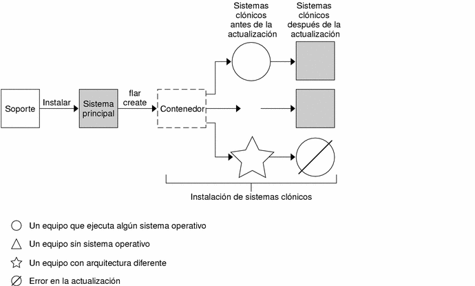

La Figura 17–1 muestra una instalación de sistemas clónicos con una instalación inicial. Se sobrescriben todos los archivos.
Figura 17–1 Instalación inicial Flash de Solaris
El contexto describe la ilustración.
