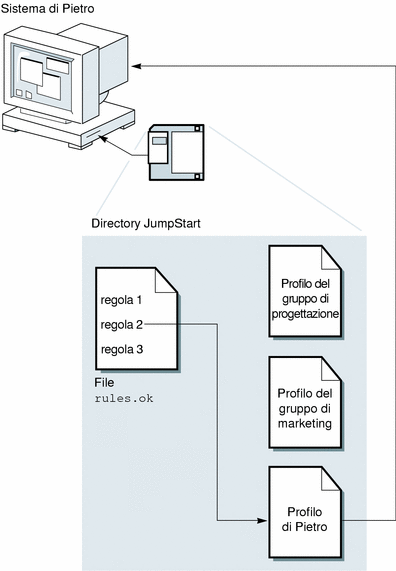

La Figura 22–1 illustra lo svolgimento dell'installazione JumpStart personalizzata su un sistema standalone non collegato in rete. Il primo sistema ad essere installato con il processo JumpStart personalizzato è quello dell'utente Pietro. Il programma JumpStart accede al file di regole presente sul dischetto inserito nel sistema. Il programma determina che al sistema si applica la regola 2. La regola 2 specifica che l'installazione di Solaris deve essere eseguita con il profilo di Pietro. Il programma JumpStart legge il profilo di Pietro e installa Solaris in base alle istruzioni specificate nel profilo dall'amministratore di sistema.

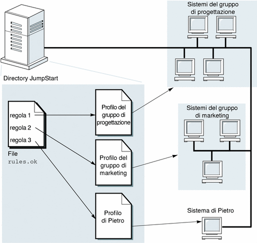

La Figura 22–2 illustra lo svolgimento dell'installazione JumpStart personalizzata su più sistemi collegati in rete. L'amministratore di sistema ha creato diversi profili e li ha salvati su un unico server. Il primo sistema ad essere installato appartiene al gruppo destinato al team di progettazione. Il programma JumpStart accede ai file di regole contenuti nella directory JumpStart/ del server. Il programma determina che al sistema del gruppo di progettazione si applica la regola 1. La regola 1 specifica che l'installazione di Solaris deve essere eseguita con il profilo del gruppo di progettazione. Il programma JumpStart legge il profilo del gruppo di progettazione e installa Solaris in base alle istruzioni specificate.

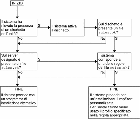

La Figura 22–3 descrive l'ordine in cui il programma JumpStart ricerca i file richiesti per l'installazione.
