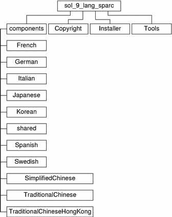

La figura seguente mostra la struttura di directory del CD Solaris 9 SPARC Platform Edition Languages.
La directory sol_9_lang_sparc contiene il programma di installazione Solaris Web Start, usato per installare il software per le lingue e le versioni locali di Solaris. La directory sol_9_lang_sparc contiene le seguenti directory:
components – Contiene i package delle versioni locali in cinese semplificato, francese, tedesco, italiano, giapponese, coreano, spagnolo, svedese, cinese tradizionale e cinese tradizionale di Hong Kong, oltre a una serie di package comuni a tutte le versioni locali
Copyright – Contiene la pagina di copyright
Installer – Contiene il programma di installazione Solaris Web Start
Tools – Contiene lo script add_to_install_server per la creazione di un'immagine di installazione combinata
