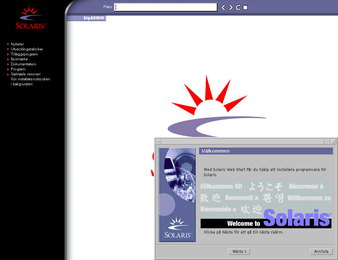

    Om du använder GUI visas dialogrutan Solaris Web Start Installationskiosk och Välkommen till Solaris när du har bekräftat systemkonfigurationsinformationen. Om ditt system inte har tillräckligt med minnesutrymme visas inte Installationskiosken.
    Figur 14–1 Solaris Web Start Installationskiosk-meny
    Den här skärmbilden visar knapparna Nästa och Avsluta i installationens välkomstskärm. En webbläsare visar dessutom en lista över länkar till information.
    Du kan klicka vilken länk som helst i menyn.

    Dialogrutan Solaris Web Start Installationskiosk och Välkommen till Solaris visas. Om ditt system inte har tillräckligt med minnesutrymme visas inte Installationskiosken.
    Figur 14–2 Solaris Web Start Installationskiosk-meny
    På kiosk-menyn visas en lista med webbplatser som kan nås. Dialogrutan installation visar knappar för Nästa och Avsluta.
    Obs!
    I vissa situationer kan kiosken dölja en dialogruta. Om du vill visa en dold dialogruta klickar du på Skicka installationskiosken till bakgrunden på Installationskiosk-menyn.
