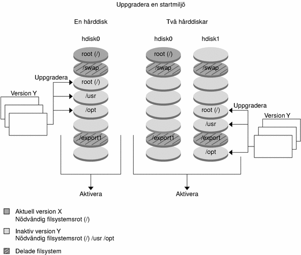

När du har skapat en startmiljö ändras den inte förrän du uppgraderar den. Du kan uppgradera startmiljön när som helst. Uppgraderingen påverkar inga filer i den aktiva startmiljön. När du är klar aktiverar du den nya versionen.
Figur 30–4 visar en uppgradering till en inaktiv startmiljö. Instruktioner för uppgradering av en startmiljö finns i Kapitel 33.
