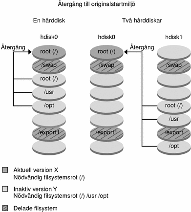

Figur 30–7 visar återgång efter omstart.
Figur 30–7 Återgå till den ursprungliga startmiljön
Sammanhanget beskriver bilden.
