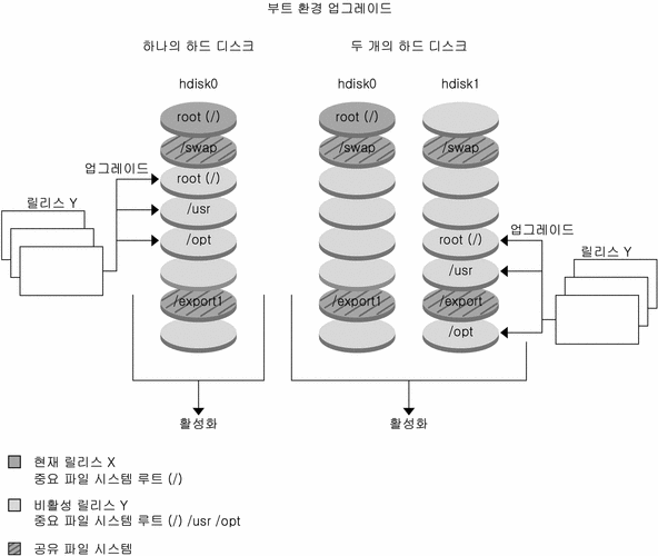

부트 환경을 작성하고 나면 업그레이드를 하기 전에는 변경되지 않습니다. 언제든지 부트 환경을 업그레이드할 수 있습니다. 업그레이드는 활성 부트 환경의 파일에는 전혀 영향을 주지 않습니다. 준비가 되면 새 릴리스로 활성화시키십시오.
그림 30–4는 비활성 부트 환경으로의 업그레이드를 보여줍니다. 부트 환경 업그레이드 절차에 대해서는 제 33 장을 참조하십시오.

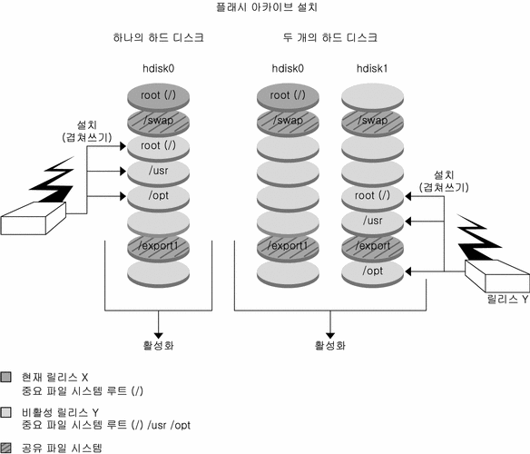

또는 업그레이드가 아니라 부트 환경에서 Solaris Flash 아카이브를 설치할 수 있습니다. Solaris Flash 설치 기능은 사용자가 마스터 시스템이라 부르는 특정 시스템의 Solaris 운영 환경의 단일 참조 설치를 작성할 수 있게 합니다. 그런 다음 해당 설치를 복제 시스템이라 부르는 복수의 시스템에 복제할 수 있습니다. 이 상황에서 비활성 부트 환경은 복제 시스템입니다. Solaris Flash 설치 기능에 관한 추가 정보는 제 16 장을 참조하십시오.
시스템에 Solaris Flash 아카이브를 설치할 때 해당 아카이브는 초기 설치에서와 마찬가지로 기존 부트 환경의 모든 파일을 대체합니다. 그림 30–5는 비활성 부트 환경에 Solaris Flash 아카이브를 설치하는 것을 보여줍니다. Solaris Flash 아카이브 설치에 대한 절차는 부트 환경에 Solaris Flash 아카이브 설치을(를) 참조하십시오.
