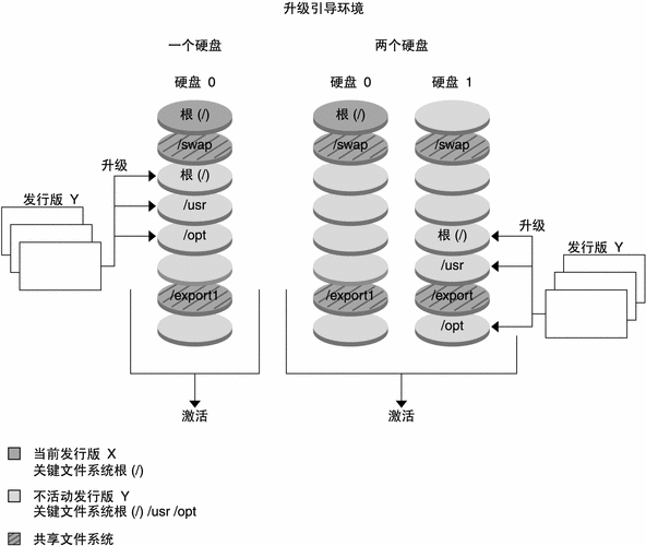

创建了引导环境后,它在您准备升级前一直保持不变。您可以随时在引导环境上执行升级。升级并不影响活动引导环境中的任何文件。准备好后,您可以激活到新版本。
图形 30–4 显示了到不活动引导环境的升级。有关升级引导环境的过程,请参见第 33 章,使用 Solaris Live Upgrade 进行升级(任务)。

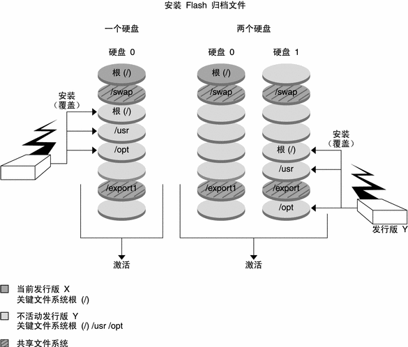

如果不想升级,可以在引导环境上安装一个 Solaris Flash 归档文件。Solaris Flash 安装功能使您能够在一个称为主系统的系统上创建 Solaris 操作环境的单个参考安装。然后,您可以在许多被称为克隆系统的系统上复制该安装。在这里,不活动引导环境就是一个克隆。有关 Solaris Flash 安装特性的详细信息,请参见第 16 章,Solaris Flash 安装功能(主题)。
当您在系统上安装 Solaris Flash 归档文件时,它会像初始安装那样替换现有引导环境中的所有文件。图形 30–5 显示了在不活动引导环境上的 Solaris Flash 归档文件安装。有关安装 Solaris Flash 归档文件的过程,请参见在引导环境中安装 Solaris Flash 归档文件。

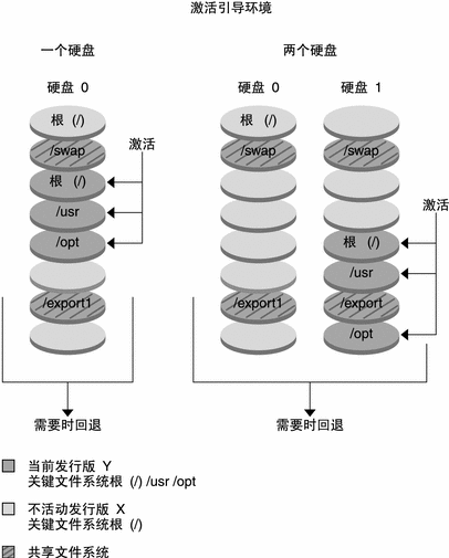

当您准备好切换并使新的引导环境活动时,只需快速激活新的引导环境并重新引导。当您激活新的引导环境时,该引导环境会变为可引导。当您第一次引导一个新创建的引导环境时,文件在引导环境之间同步。"在这里,“同步”的意思是:某些系统文件和目录被从上一个活动引导环境复制到正在引导的引导环境中。重新引导系统时,在新的引导环境中安装的配置仍是活动的。原始引导环境于是变成不活动引导环境。图形 30–6 显示了重新引导后从不活动引导环境到活动引导环境的切换。有关激活引导环境的过程,请参见激活引导环境。
如果发生故障,可以通过激活和重新引导迅速回退到原始引导环境。如果新的引导环境无法引导,或者它能够引导但不能完全正常地工作,或者您对结果不满意,这时您需要返回到原始引导环境。
使用回退只需要重新引导系统的时间,比备份并恢复到原始环境要快得多。不能引导的新引导环境会被保留。然后,就可以分析该故障。您只能返回到由 luactivate 用来激活新引导环境的引导环境。

图形 30–7 显示了您重新引导以返回时的切换。
