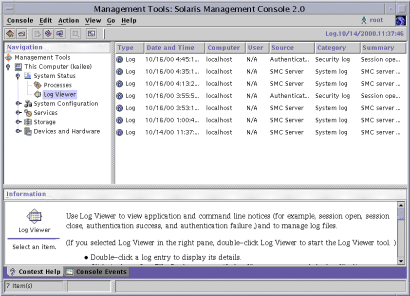

Solaris 管理コンソールアプリケーションとログビューアを起動する方法
  1. Solaris 管理コンソールを起動するには、次のコマンドを入力します。
    $ smc
  2. 「ナビゲーション (Navigation)」パネルで、「このコンピュータ (This Computer)」をダブルクリックするか、その横にある展開 / 圧縮のアイコンをクリックします。
    「このコンピュータ (This Computer)」の下に、コマンドのツリーが表示されます。
  3. 「システムステータス (System Status)」をダブルクリックします。
    「ログビューア (Log Viewer)」アイコンが表示されます。
  4. 「ログビューア (Log Viewer)」アイコンをクリックします。
    ログビューアが起動します。
図 9–1 Solaris 管理コンソールアプリケーションで「ログビューア (Log Viewer)」を選択した状態
「管理ツール: Solaris 管理コンソール」ウィンドウ。「ナビゲーション」パネル、選択可能ないくつかのログ、「情報」パネルが表示されています。
