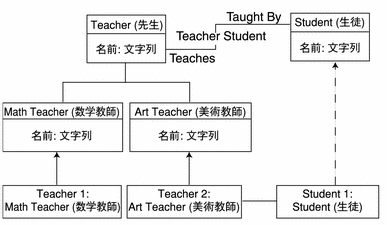

図 4–1 TeacherStudent 関連 1
TeacherStudent 関連 1 は、Teacher が Student に教え (Teaches)、Student が Teacher から教えられる (Taught By) 関係を表します。
前出の図には、Teacher と Student という 2 つのクラスが示されています。両方のクラスは、TeacherStudent 関連によってリンクされています。TeacherStudent 関連には、次の 2 つの参照が存在します。

図 4–2 TeacherStudent 関連 2
Math Teacher と Art Teacher は Teacher のサブクラス、Teacher 1、Teacher 2、および Student 1 はクラスインスタンスです。
前出の図の associators および associatorNames メソッドは、Teacher および Student クラスに関連付けられたクラスの情報を返します。references および referenceNames メソッドは、Teacher および Student クラス間の関連に関する情報を返します。

associators(Teacher, null, null, null, null, false, false, null)
Student クラス
関連付けられているクラスを返す。Student は、TeacherStudent 関連によって Teacher とリンクされている
associators(MathTeacher, null, null, null, null,,false, false, null)
Student
関連付けられているクラスを返す。Teacher は、TeacherStudent 関連によって Student とリンクされている。Math Teacher と Art Teacher は、Teacher から TeacherStudent 関連を継承する
associatorNames(Teacher, null, null, null, null)
Student クラスの名前
関連付けられているクラスの名前を返す。Student は、TeacherStudent 関連によって Teacher とリンクされている
references(Student , null, null. false, false, null)
TeacherStudent
Student が関与している関連を返す
references(Teacher , null, null. false, false, null)
TeacherStudent
Teacher が関与している関連を返す
references(Teacher , null, null, false, false, null)
TeacherStudent
referenceNames(Teacher , null, null)
TeacherStudent クラスの名前
Teacher が関与している関連の名前を返す
