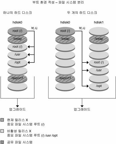

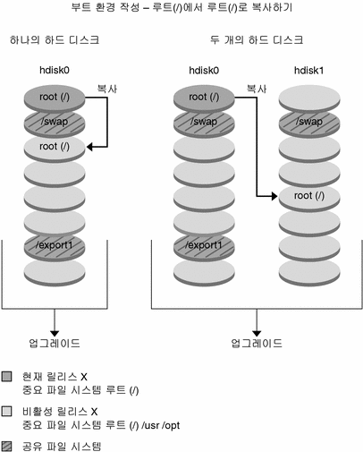

그림 30–1은 중요한 파일 시스템인 루트(/)를 디스크의 다른 슬라이스에 복사하여 새 부트 환경을 작성하는 것을 보여줍니다. 활성 부트 환경에는 하나의 슬라이스에 루트( /)를 포함합니다. 새 부트 환경은 새 슬라이스에 루트(/)가 있는 정확한 복제 부트 환경입니다. /swap 및 /export/home 파일 시스템은 활성 및 비활성 부트 환경에 의해 공유됩니다.
그림 30–2은 새 부트 환경을 만들기 위해 디스크의 슬라이스에 분할 복사된 중요한 파일 시스템을 보여줍니다. 활성 부트 환경은 하나의 슬라이스에 루트(/)를 포함합니다. 해당 슬라이스에서 루트(/)는 /usr, /var 및 /opt 디렉토리를 포함합니다. 새 부트 환경에서는 루트(/)가 분리되어 /usr 및 /opt가 별개의 슬라이스에 배치됩니다. 파일 시스템 /swap 및 /export/home은 양쪽 부트 환경에서 모두 공유합니다.

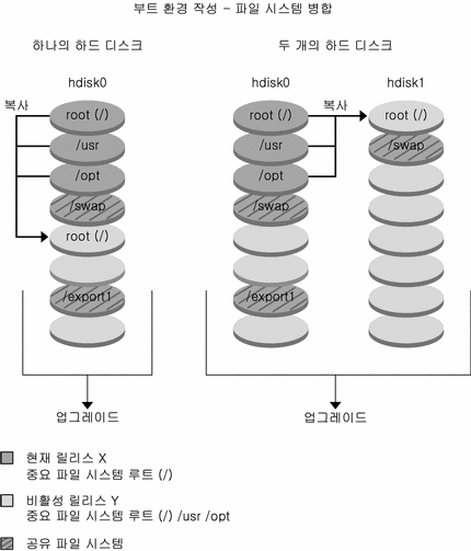

그림 30–3은 새 부트 환경을 만들기 위해 디스크의 슬라이스에 병합 복사된 중요한 파일 시스템을 보여줍니다. 활성 부트 환경에는 루트(/ ), /usr, /var 및 /opt가 자체 슬라이스의 각 파일 시스템에 포함되어 있습니다. 새 부트 환경에서 /usr 및 /opt는 슬라이스의 루트( /)에 병합됩니다. 파일 시스템 /swap 및 /export/home은 양쪽 부트 환경에서 모두 공유합니다.

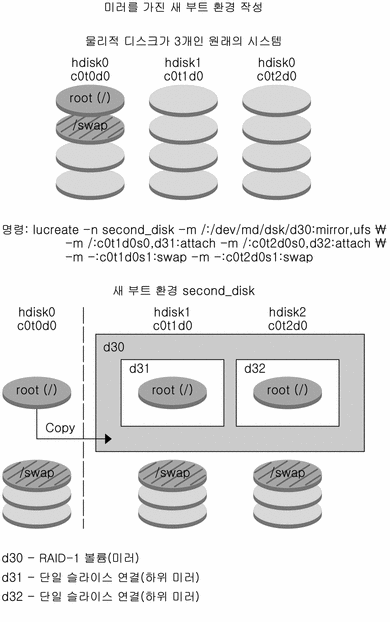

그림 30–4는 RAID-1 볼륨(미러)이 두 물리적 디스크에 만들어진 새 부트 환경을 보여줍니다. 다음 명령은 새 부트 환경과 미러를 작성합니다.
# lucreate -n second_disk -m /:/dev/md/dsk/d30:mirror,ufs \ -m /:c0t1d0s0,d31:attach -m /:c0t2d0s0,d32:attach \ -m -:c0t1d0s1:swap -m -:c0t2d0s1:swap |
이 명령은 다음 작업을 수행합니다.
새 부트 환경 second_disk를 만듭니다.
미러 d30을 작성하고 UFS 파일 시스템을 구성합니다.
각 물리적 디스크의 슬라이스 0에 단일 장치 연결을 만듭니다. 연결 이름은 d31 및 d32로 지정됩니다.
두 연결을 미러 d30에 추가합니다.
루트(/) 파일 시스템을 미러에 복사합니다.
각 물리적 디스크의 슬라이스 1에 스왑을 위한 파일 시스템을 구성합니다.

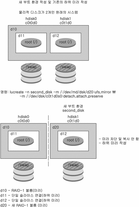

그림 30–5는 RAID-1 볼륨(미러)이 들어 있는 새 부트 환경을 보여줍니다. 다음 명령은 새 부트 환경과 미러를 작성합니다.
# lucreate -n second_disk -m /:/dev/md/dsk/d20:ufs,mirror \ -m /:/dev/dsk/c0t1d0s0:detach,attach,preserve |
이 명령은 다음 작업을 수행합니다.
미러 d10을 차단하고 연결 d12를 분리합니다.
연결 d12의 내용을 보존하므로 파일 시스템은 복사되지 않습니다.
새 미러 d20을 만듭니다. 이제 두 개의 단방향 미러 d10과 d20이 만들어집니다.
연결 d12를 미러 d20에 연결합니다.

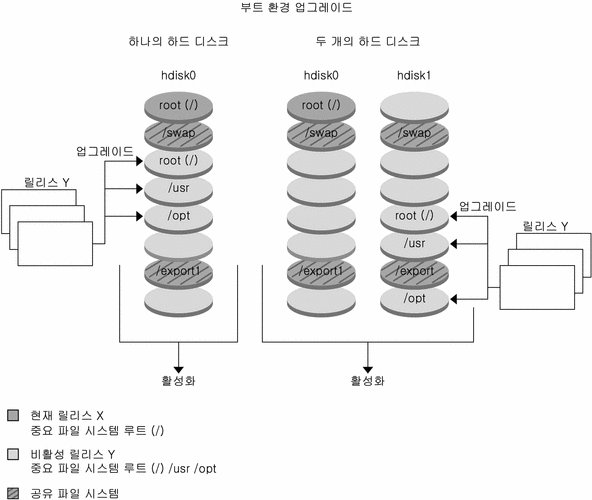

부트 환경을 만든 다음 부트 환경에서 업그레이드를 수행할 수 있습니다. 해당 업그레이드 과정 중 부트 환경은 파일 시스템에 대해 RAID-1 볼륨(미러)을 포함할 수 있습니다. 업그레이드는 활성 부트 환경의 파일에는 전혀 영향을 주지 않습니다. 준비가 되면 새 부트 환경을 활성화하여 현재 부트 환경이 되도록 합니다.
부트 환경 업그레이드에 대한 절차는 제 33 장을 참조하십시오.
미러된 파일 시스템으로 부트 환경을 업그레이드하는 것에 대한 예는 미러의 한 쪽을 분리하고 업그레이드하는 예를 참조하십시오.
그림 30–6는 비활성 부트 환경으로의 업그레이드를 보여줍니다.

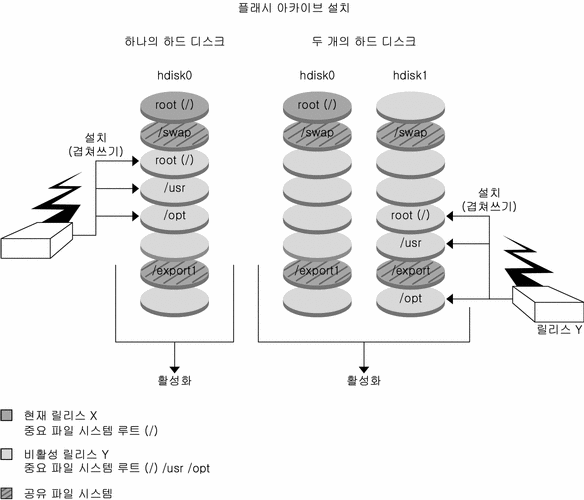

또는 업그레이드가 아니라 부트 환경에서 Solaris Flash 아카이브를 설치할 수 있습니다. Solaris Flash 설치 기능을 사용하여 시스템의 Solaris 운영 환경에 대한 단일 참조 설치를 작성할 수 있습니다. 이 시스템을 마스터 시스템이라고 합니다. 그런 다음 해당 설치를 복제 시스템이라 부르는 복수의 시스템에 복제할 수 있습니다. 이 상황에서 비활성 부트 환경은 복제 시스템입니다. 시스템에 Solaris Flash 아카이브를 설치할 때 아카이브는 초기 설치에서와 마찬가지로 기존 부트 환경의 모든 파일을 대체합니다.
Solaris Flash 아카이브 설치에 대한 절차는 부트 환경에 Solaris Flash 아카이브 설치를 참조하십시오.
그림 30–7는 비활성 부트 환경에 Solaris Flash 아카이브를 설치하는 것을 보여줍니다.

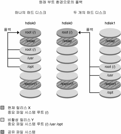

오류가 발생하면 활성화 및 재부트를 사용하여 원래 부트 환경으로 신속하게 폴백할 수 있습니다. 다음과 같은 원인으로 인해 원래 부트 환경으로 폴백합니다.
새 부트 환경이 부트되지 않을 경우
새 환경이 부트되지만 제대로 작동하지 않을 경우
결과에 만족하지 않을 경우
폴백 사용에는 시스템 재부트에 걸리는 시간 정도만이 소요되기 때문에 원래 부트 환경을 백업한 뒤 복원하는 것보다 훨씬 빠릅니다. 부트 실패한 새 부트 환경은 보존됩니다. 그런 다음 실패가 분석될 수 있습니다. luactivate에 의해 새 부트 환경을 활성화시키기 위해 사용된 부트 환경으로만 폴백할 수 있습니다.
다음과 같은 방법으로 이전 부트 환경으로 폴백할 수 있습니다.
새 부트 환경이 성공적으로 부트되지만 결과가 만족스럽지 않다면 이전 부트 환경 이름으로 luactivate 명령을 실행한 다음 재부트합니다.
새 부트 환경이 부트되지 않으면 부트 환경을 단일 사용자 모드로 폴백하여 부트하고 luactivate 명령을 실행한 다음 재부트합니다.
단일 사용자 모드로 부트할 수 없으면 다음 중 하나를 수행합니다.
DVD, CD 미디어 또는 네트 설치 이미지에서 부트
폴백 부트 환경에서 루트(/) 파일 시스템 마운트
luactivate 명령 실행 및 재부트
폴백 절차는 고장 복구: 원래 부트 환경으로 대체(명령줄 인터페이스) 를 참조하십시오.
그림 30–9는 폴백을 위해 재부트할 때의 전환을 보여줍니다.
