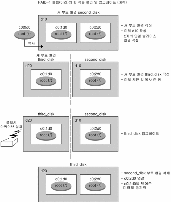

미러의 한 쪽을 분리하고 업그레이드하는 예
이 예는 다음 작업을 수행하는 방법을 보여줍니다.
그림 35–1은 세 개의 물리적 디스크를 포함하고 있는 현재 부트 환경을 표시합니다.
그림 35–1 RAID-1 볼륨(미러)의 한 쪽을 분리하고 업그레이드(계속)
컨텍스트가 그림을 설명합니다.
  1. 미러를 포함하는 새 부트 환경 second_disk를 작성합니다.
    다음 명령이 이러한 작업을 수행합니다.
    • lucreate는 마운트 포인트 루트(/)에 대해 UFS 파일 시스템을 구성합니다. 미러 d10이 작성됩니다. 이 미러는 미러 d10에 복사된 현재 부트 환경의 루트(/) 파일 시스템에 대한 저장소입니다. 미러 d10에 있는 모든 데이터를 덮어씁니다.
    • 두 슬라이스 c0t1d0s0과 c0t2d0s0 은 하위 미러로 사용되도록 지정됩니다. 이 두 개의 하위 미러는 미러 d10에 연결됩니다.

  2. second_disk 부트 환경을 활성화합니다.
    # /usr/sbin/luactivate second_disk
    # init 6
  3. 다른 부트 환경 third_disk를 작성합니다.
    • lucreate는 마운트 포인트 루트(/)에 대해 UFS 파일 시스템을 구성합니다. 미러 d20이 작성됩니다.
    • c0t1d0s0 슬라이스가 현재 미러에서 제거되고 미러 d20에 추가됩니다. 하위 미러의 내용인 루트 (/) 파일 시스템이 보존되며 복사는 수행되지 않습니다.
    # lucreate -n third_disk \
    -m /:/dev/md/dsk/d20:ufs,mirror \
    -m /:/dev/dsk/c0t1d0s0:detach,attach,preserve
  4. Solaris Flash 아카이브를 설치하여 새 부트 환경 third_disk를 업그레이드합니다. 아카이브는 로컬 시스템에 있습니다. -s 및 -a 옵션을 사용할 수 있는 운영 시스템 버전은 Solaris 9 릴리스입니다. 공유 가능 파일을 제외한 third_disk의 모든 파일을 덮어씁니다.
    # luupgrade -f -n third_disk \
    -s /net/installmachine/export/solaris9/OS_image \
    -a /net/server/archive/solaris9
  5. third_disk 부트 환경을 활성화하여 이 부트 환경을 현재 실행중인 시스템으로 만듭니다.
    # /usr/sbin/luactivate third_disk
    # init 6
  6. second_disk 부트 환경을 삭제합니다.
    # ludelete second_disk
  7. 다음 명령이 이러한 작업을 수행합니다.
    • 미러 d10을 지웁니다.
    • c0t2d0s0 의 연결 번호를 확인합니다.
    • metastat 명령으로 찾은 연결을 미러 d20에 추가합니다. metattach 명령은 새로 추가된 연결과 미러 d20의 연결을 동기화합니다. 연결의 모든 데이터를 덮어씁니다.
    # metaclear d10
    metastat -p | grep c0t2d0s0
    dnum 1 1 c0t2d0s0
    metattach d20 dnum
    num
    metastat 명령에서 찾은 연결 번호입니다.
새 부트 환경 third_disk가 업그레이드되었고 현재 실행 중인 시스템입니다. third_disk는 미러된 루트(/) 파일 시스템을 포함합니다.
그림 35–2는 위 예의 명령을 사용하여 미러를 분리하고 업그레드하는 전체 과정을 보여줍니다.
그림 35–2 RAID-1 볼륨(미러)의 한 쪽을 분리하고 업그레이드(계속)
컨텍스트가 그림을 설명합니다.
