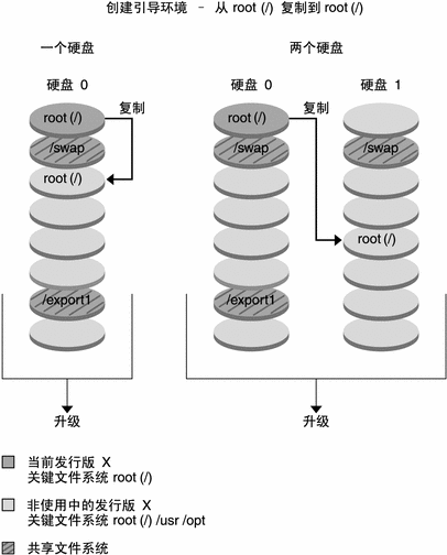

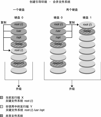

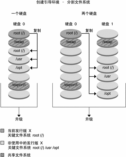

下图显示了创建新引导环境的不同方法。
图形 30–1 显示了已复制到磁盘的其它片上以创建新引导环境的关键文件系统 root (/)。使用中的引导环境包含一个片上的 root (/)。新的引导环境是一个精确的副本,其 root (/) 在一个新片上。文件系统 /swap 和 /export/home 由使用中和非使用中的引导环境共享。
图形 30–2 显示了被分割并复制到磁盘片上以创建新引导环境的关键文件系统。使用中的引导环境包含一个片上的 root (/)。在那个片上,root (/) 中包含 /usr、/var 和 /opt 目录。在新的引导环境中,root (/) 被分割,/usr 和 /opt 被放在不同的片上。文件系统 /swap 和 /export/home 被两个引导环境共享。
图形 30–3 显示了被合并并复制到磁盘片上以创建新引导环境的关键文件系统。使用中的引导环境中包含 root (/)、/usr、/var 和 /opt,每个文件系统都在自己的片上。在新引导环境中,/usr 和 /opt 合并到一个片上的 root (/) 。文件系统 /swap 和 /export/home 被两个引导环境共享。

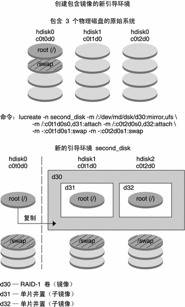

图形 30–4 显示了在两个物理磁盘上创建的、包含 RAID-1 卷(镜像) 的新引导环境。以下命令创建了新的引导环境和镜像。
# lucreate -n second_disk -m /:/dev/md/dsk/d30:mirror,ufs \ -m /:c0t1d0s0,d31:attach -m /:c0t2d0s0,d32:attach \ -m -:c0t1d0s1:swap -m -:c0t2d0s1:swap |
此命令执行以下任务:
创建新的引导环境 second_disk。
创建镜像 d30 并配置 UFS 文件系统。
在每个物理磁盘的片 0 上创建单个设备并置。并置被命名为 d31 和 d32。
将两个并置添加到镜像 d30。
将 root (/) 文件系统复制到镜像。
在每个物理磁盘的片 1 上为交换配置系统。

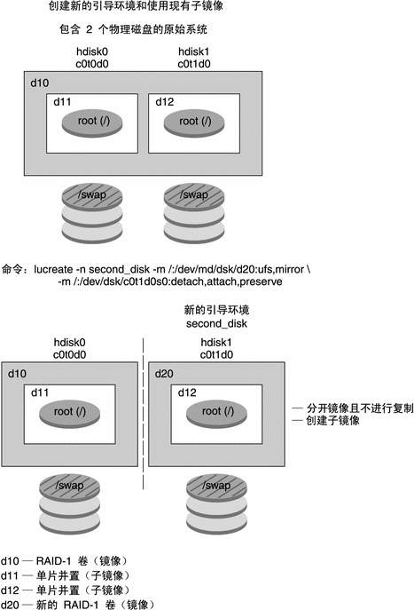

图形 30–5 显示了包含 RAID-1 卷(镜像)的新引导环境。以下命令创建了新的引导环境和镜像。
# lucreate -n second_disk -m /:/dev/md/dsk/d20:ufs,mirror \ -m /:/dev/dsk/c0t1d0s0:detach,attach,preserve |
此命令执行以下任务:
分开镜像 d10 并分离并置 d12。
保留并置 d12 的内容,不复制文件系统。
创建新的镜像 d20。现在有两个单向镜像 d10 和 d20。
将并置 d12 附加至镜像 d20。

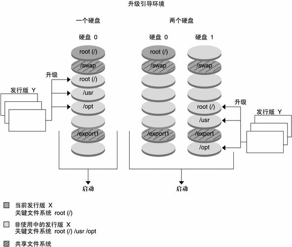

创建引导环境后,可以在引导环境中执行升级。作为升级的一部分,引导环境可以包含任何文件系统的 RAID-1 卷(镜像)。升级并不影响使用中的引导环境中的任何文件。做好准备后,便可以启动新的引导环境,它将成为当前引导环境。
有关升级引导环境的过程,请参见第 33 章,使用 Solaris Live Upgrade 进行升级(任务)。
有关使用镜像文件系统升级引导环境的示例,请参见使用镜像文件系统创建引导环境。
图形 30–6 显示了到非使用中的引导环境的升级。

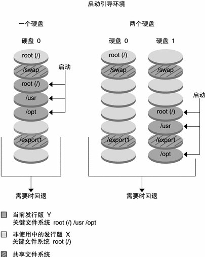

当您准备好切换并启动新的引导环境时,只需快速启动新的引导环境并重新引导。文件在您第一次引导新建的引导环境时在引导环境之间同步。“同步”是指某些系统文件和目录从上一个使用中的引导环境复制到正在引导的引导环境。重新引导系统时,在新的引导环境中安装的配置仍是使用中的。原始引导环境于是变成非使用中的引导环境。
有关启动引导环境的过程,请参见启动引导环境。
有关同步使用中用和非使用中的引导环境的信息,请参见在引导环境之间同步文件。
图形 30–8 显示了重新引导后从非使用中引导环境到使用中的引导环境的切换。

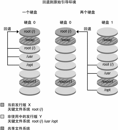

如果出现故障,则可以通过启动和重新引导快速返回到原始引导环境。返回原始引导环境可能是出于以下原因:
无法引导新的引导环境
新环境可以引导,但是不能完全工作
用户对结果不满意
使用回退只需要重新引导系统的时间,比备份并恢复到原始环境要快得多。不能引导的新引导环境会被保留。然后,就可以分析该故障。您只能返回到由 luactivate 用来启动新引导环境的引导环境。
您可以通过以下几种方式回退到以前的引导环境:
如果新的引导环境成功引导,但您对结果不满意,则用前一个引导环境的名称来运行 luactivate 命令并重新引导。
如果新的引导环境无法引导,则您在单用户模式下引导要返回的引导环境,运行 luactivate 命令并重新引导。
如果无法在单用户模式下引导,请执行以下操作之一:
从 DVD 或 CD 介质或网络安装映像进行引导。
在回退引导环境中安装 root (/) 文件系统。
有关回退的过程,请参见故障恢复:退回到原始引导环境 (命令行界面)。
图形 30–9 显示了您重新引导以返回时的切换。
