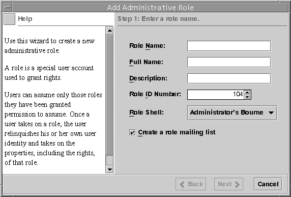

    次の図は、最初に表示される「手順 1: 役割名を入力します。(Step 1:Enter a Role Name)」ダイアログボックスです。
    図 6–3 「管理役割を追加 (Add Administrative)」ウィザード
    「Add Administrative Role」ウィザードには、左にヘルプ、右に入力用のフィールドが表示されています。
  4. primaryadmin または使用している役割名と、その他の識別情報を入力します。
    役割メーリングリストオプションを選択すると、この役割を持つユーザーの別名を作成できます。
