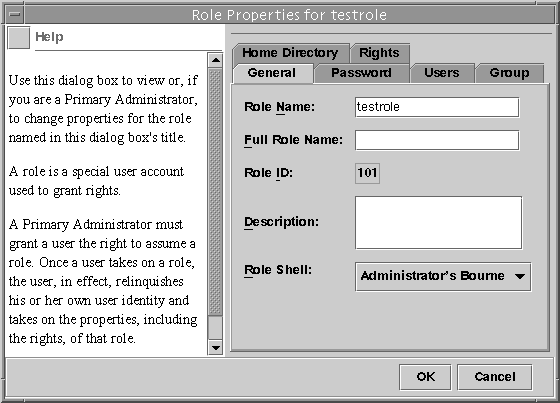

役割の任意のプロパティを変更するときは、「プロパティ (Properties)」 を選択するか、役割アイコンをダブルクリックする
「役割プロパティ (Role Properties)」ダイアログボックスが表示され、すべての役割プロパティにアクセスすることができます (次の図と表を参照)。タブを使用して変更する情報に移動し、必要な変更を行なってから、「了解 (OK)」をクリックして保存します。
表 6–2 「役割プロパティ (Role Properties)」の要約|
タブの説明 |
基本 (General) |
役割 ID 情報とデフォルトのログインシェルを指定する |
パスワード (Password) |
役割パスワードを指定する |
ユーザー (Users) |
役割に割り当てるユーザーを指定する |
グループ (Group) |
役割の一次グループと二次グループを設定する。ファイルとディレクトリのアクセスおよび作成に使用する |
ホームディレクトリ (Home Directory) |
役割のホームディレクトリ、ホームディレクトリサーバー、自動マウント、およびディレクトリアクセスを指定する |
権利 (Rights) |
権利プロファイルを特定の役割に割り当てることができるようにする。割り当てられた権利プロファイルの優先度は、ここで変更できる |
