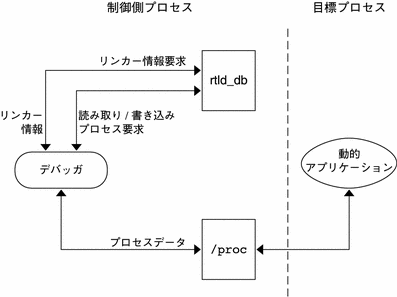

librtld_db.so.1、制御プロセス (デバッガ)、およびターゲットプロセス (動的実行可能プログラム) 間の情報の流れを、次の図に示します。
図 6–1 rtld-デバッガの情報の流れ
rtld-デバッガの情報の流れ。
