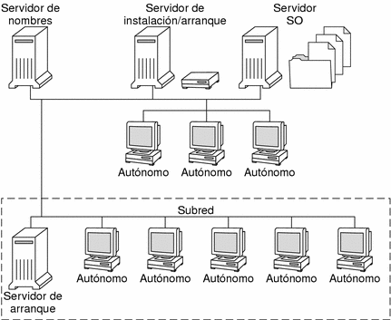

Para instalar el sistema operativo Solaris desde la red, los sistemas que se instalarán requieren la presencia de los siguientes servidores en la red.
Servidor de instalación: un sistema en red que contiene las imágenes en disco de Solaris desde las que puede instalar el software Solaris en otros sistemas de la red. Puede crear un servidor de instalación copiando las imágenes desde los soportes siguientes:

Servidor de arranque: un sistema servidor que proporciona a los sistemas clientes de la misma subred la información de arranque necesaria para poder instalar el sistema operativo. Normalmente el servidor de arranque y el de instalación suelen ser el mismo sistema. Sin embargo, si el sistema en el que se va a instalar el software Solaris está situado en una subred distinta a la del servidor de instalación y no se está usando DHCP, será necesario disponer de un servidor de arranque en esa subred.
Un único servidor de arranque puede proporcionar software de arranque de Solaris de varias versiones y para varias plataformas. Por ejemplo, un servidor de arranque SPARC puede proporcionar el software de arranque de Solaris 8 y Solaris a sistemas basados en SPARC. El mismo servidor de arranque SPARC también puede proporcionar el software de arranque de Solaris a sistemas basados en x86.

La Figura 10–1 ilustra los servidores que se usan normalmente para la instalación en red.
