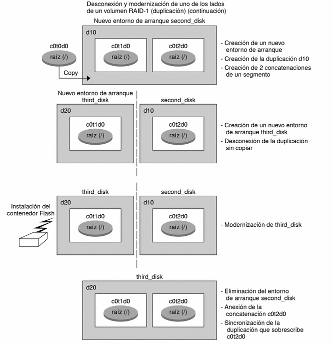

Ejempo de desconectar y modernizar uno de los lados de una duplicación
En este ejemplo se muestra cómo efectuar las tareas siguientes:
La Figura 35–1 muestra el entorno de arranque actual, que contiene tres discos físicos.
Figura 35–1 Desconexión y modernización de uno de los lados de un volumen RAID-1 (duplicación)
El contexto describe la ilustración.
  1. Cree un nuevo entorno de arranque, second_disk, que contenga una duplicación.

    # lucreate -c first_disk -n second_disk \
    -m /:/dev/md/dsk/d10:ufs,mirror \
    -m /:/dev/dsk/c0t1d0s0:attach \
    -m /:/dev/dsk/c0t2d0s0:attach
  2. Active el entorno de arranque second_disk.
    # /usr/sbin/luactivate second_disk
    # init 6
  3. Cree otro entorno de arranque, third_disk.
    Este comando efectúa las tareas siguientes:
    • lucreate configura un sistema de archivos UFS para el punto de montaje raíz (/). Se crea una duplicación, d20.
    • El segmento c0t1d0s0 se quita de su duplicación actual y se agrega a la duplicación d20. El contenido de la subduplicación, el sistema de archivos raíz ( /), se conserva y no se efectúa ninguna copia.
    # lucreate -n third_disk \
    -m /:/dev/md/dsk/d20:ufs,mirror \
    -m /:/dev/dsk/c0t1d0s0:detach,attach,preserve
  4. Modernice el nuevo entorno de arranque, third_disk, instalando un contenedor Solaris Flash. El contenedor se encuentra en el sistema local. Las versiones de sistemas operativos de las opciones -s y -a son, en ambos casos, Solaris. Todos los archivos de third_disk se sobrescriben, salvo los que se pueden compartir.
    # luupgrade -f -n third_disk \
    -s /net/installmachine/export/Solaris_9/OS_image \
    -a /net/server/archive/Solaris_9
  5. Active el entorno de arranque third_disk para convertirlo en el sistema actualmente en ejecución.
    # /usr/sbin/luactivate third_disk
    # init 6
  6. Borre el entorno de arranque second_disk.
    # ludelete second_disk
  7. Los siguientes comandos efectúan estas tareas:
    • Borrar duplicación d10.
    • Comprobar el número de concatenación de c0t2d0s0.
    • Anexar la concatenación que encuentra el comando metastat a la duplicación d20. El comando metattach sincroniza la concatenación recién anexada con la de la duplicación d20. Todos los datos contenidos en la concatenación se sobrescriben.
    # metaclear d10
    metastat -p | grep c0t2d0s0
    dnúmero 1 1 c0t2d0s0
    metattach d20 dnum
    número
    Es el número de la concatenación hallado por el comando metastat
Se ha modernizado el nuevo entorno de arranque, third_disk y es el sistema actualmente en ejecución. third_disk contiene el sistema de archivos raíz (/) que se ha duplicado.
La Figura 35–2 muestra todo el proceso de desconectar una duplicación y modernizarla mediante los comandos indicados en el ejemplo anterior.
Figura 35–2 Desconexión y modernización de uno de los lados de un volumen RAID-1 (duplicación) (continuación)
