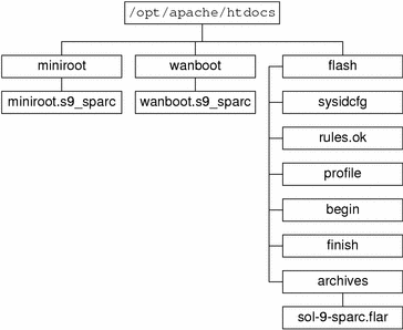

La Figura 39–1 muestra un ejemplo de estructura básica para un directorio raíz de documentos. En el ejemplo, el servidor de arranque WAN y el servidor de instalación se encuentran en la misma máquina. El servidor ejecuta el software de servidor web Apache.
Este directorio de documentos de ejemplo utiliza la estructura siguiente.
El directorio /opt/apache/htdocs es el directorio raíz de documentos.
El directorio de minirraíz de arranque WAN (miniroot) contiene la minirraíz de arranque WAN.
El directorio Solaris Flash (flash) contiene los archivos JumpStart personalizados necesarios para instalar el cliente y el subdirectorio archives. El directorio archives contiene el contenedor Flash de Solaris 9.
Si los servidores de arranque WAN y de instalación se encuentran en sistemas distintos, es conveniente que el directorio flash esté en el servidor de instalación. Cerciórese de que los archivos y directorios sean accesibles para el servidor de arranque WAN.
