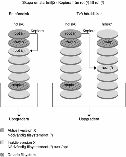

Följande bilder visar olika sätt att skapa nya startmiljöer på.

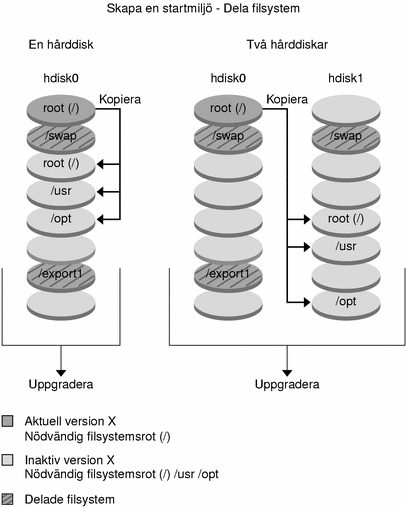

Figur 30–1 visar den viktiga filsystemsroten (/) som har kopierats till en annan skivdel på en disk för att skapa en ny startmiljö. Den aktiva startmiljön innehåller roten (/) på en skivdel. Den nya startmiljön är en exakt kopia med roten (/) på en ny skivdel. Filsystemen /swap och /export/home delas av de aktiva och inaktiva startmiljöerna.
Figur 30–2 visar viktiga filsystem som har delats och kopierats till skivdelar på en disk för att skapa en ny startmiljö. Den aktiva startmiljön innehåller roten (/) på en skivdel. På den skivdelen innehåller roten (/) katalogerna /usr, /var och /opt. I den nya startmiljön delas roten (/), och /usr och /opt placeras på olika skivdelar. Filsystemens /swap och /export/home delas av de båda startmiljöerna.

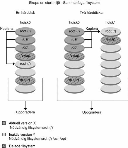

Figur 30–3 visar viktiga filsystem som har slagits samman och kopierats till skivdelar på en disk för att skapa en ny startmiljö. Den aktiva startmiljön innehåller roten (/), /usr, /var och /opt på separata skivdelar. I den nya startmiljön slås /usr och /opt samman till roten (/) och placeras på en skivdel. Filsystemens /swap och /export/home delas av de båda startmiljöerna.

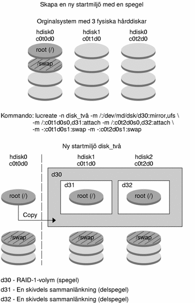

Figur 30–4 visar en ny startmiljö med en RAID-1-volym (spegel) som skapats på två fysiska diskar. Den nya startmiljön och spegeln skapades med följande kommando.
# lucreate -n second_disk -m /:/dev/md/dsk/d30:mirror,ufs \ -m /:c0t1d0s0,d31:attach -m /:c0t2d0s0,d32:attach \ -m -:c0t1d0s1:swap -m -:c0t2d0s1:swap |
Det här kommandot utför de här åtgärderna:
Skapar en ny startmiljö, second_disk.
Skapar en spegel, d30, och konfigurerar ett UFS-filsystem.
Skapar en enkelskivdelssammanlänkning på skivdel 0 på varje fysisk disk. Sammanlänkningarna heter d31 och d32.
Lägger till de två sammanlänkningarna i spegeln d30.
Kopierar rotfilsystemet (/) till spegeln.
Konfigurerar filsystemen för minnesväxlingen på skivdel 1 på varje fysisk disk.

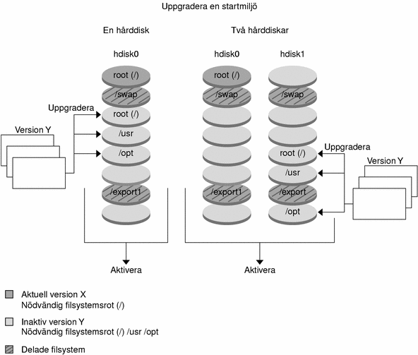

När du har skapat en startmiljö kan du uppgradera den. Som en del av uppgraderingen kan startmiljön innehålla RAID-1-volymer (speglar) för vilka filsystem som helst. Uppgraderingen påverkar inga filer i den aktiva startmiljön. När du är färdig kan du aktivera den nya startmiljön som då blir den aktuella startmiljön.
Instruktioner för uppgradering av en startmiljö finns i Kapitel 33.
Ett exempel på hur du uppgraderar en startmiljö med speglade filsystem finns i Exempel på att koppla bort och uppgradera ena sidan av en spegel.
Figur 30–6 visar en uppgradering till en inaktiv startmiljö.

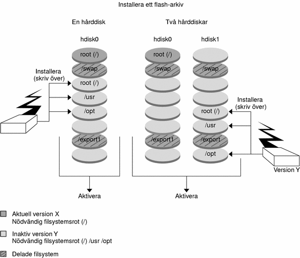

I stället för att uppgradera kan du även installera ett Solaris Flash-arkiv i en startmiljö. Med installationsfunktionen Solaris Flash kan du skapa en enstaka referensinstallation av operativmiljön Solaris på ett system. Det här systemet kallas huvudsystemet. Du kan sedan replikera installationen på ett antal datorer. Dessa kallas klondatorer. I det här fallet är den inaktiva startmiljön en klon. När du installerar Solaris Flash-arkivet i ett system, ersätter arkivet alla filer i den befintliga startmiljön precis som vid en direkt installation.
Instruktioner för installation av Solaris Flash-arkiv finns i Installera Solaris Flash-arkiv i en startmiljö.
Figur 30–7 visar en installation av ett Solaris Flash-arkiv i en inaktiv startmiljö.

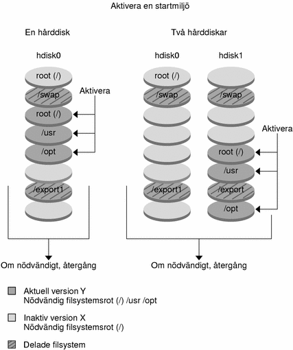

När du vill byta och göra den nya startmiljön aktiv aktiverar du snabbt startmiljön och startar om datorn. Första gången du startar en nyss skapad startmiljö synkroniseras filerna mellan startmiljöerna. "Synkronisera" betyder här att vissa systemfiler och kataloger kopieras från den senast aktiva startmiljön till den startmiljö som startas. När du startar om systemet är den konfiguration som du installerade i den nya startmiljön aktiv. Den ursprungliga startmiljön blir inaktiv.
Instruktioner för aktivering av en startmiljö finns Aktivera en startmiljö.
Information om hur du synkroniserar den aktiva och inaktiva startmiljön finns i Synkronisera filer mellan startmiljöer.
Figur 30–8 visar ett byte från inaktiv till aktiv startmiljö efter omstart.
