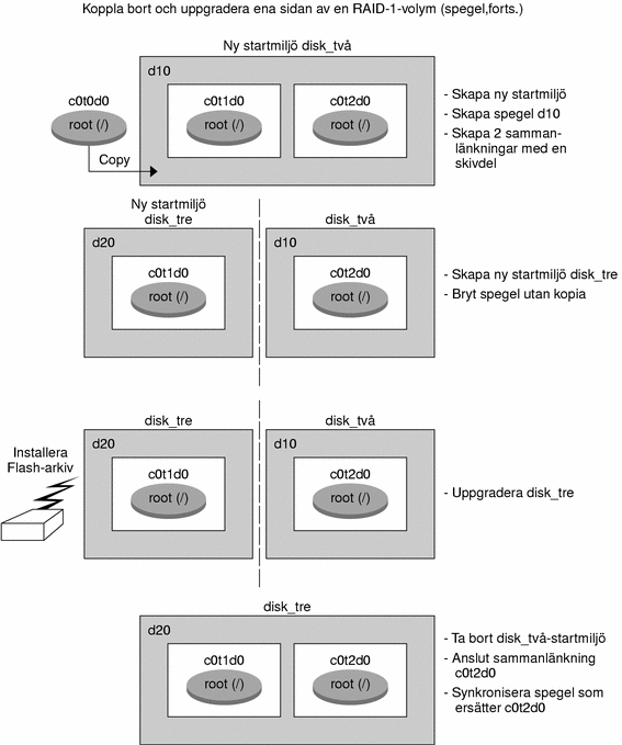

  3. Skapa en startmiljö till, third_disk.
    Du utför de här åtgärderna med följande kommando.
    • lucreate konfigurerar ett UFS-filsystem för monteringspunktsroten (/). En spegel (d20) skapas.
    • Skivdelen c0t1d0s0 tas bort från dess nuvarande spegel och läggs till i spegeln d20. Innehållet i delspegeln, rotfilsystemet (/), bevaras och ingen kopiering görs.
    # lucreate -n third_disk \
    -m /:/dev/md/dsk/d20:ufs,mirror \
    -m /:/dev/dsk/c0t1d0s0:detach,attach,preserve
  4. Uppgradera den nya startmiljön (third_disk) genom att installera ett Solaris Flash-arkiv. Arkivet finns på ett lokalt system. Operativsystemversionerna för alternativen -s och -a är båda Solaris 9. Alla filer förutom delbara filer på third_disk skrivs över.
    # luupgrade -f -n third_disk \
    -s /net/installmachine/export/Solaris_9/OS_image \
    -a /net/server/archive/Solaris_9
  5. Aktivera startmiljön third_disk om du vill göra den till aktuellt system.
    # /usr/sbin/luactivate third_disk
    # init 6
  6. Ta bort startmiljön second_disk.
    # ludelete second_disk
  7. Du utför de här åtgärderna med följande kommandon.
    • Radera spegeln d10.
    • Kontrollera numret för sammanlänkningen av c0t2d0s0.
    • Anslut sammanlänkningen som hittas av kommandot metastat till spegeln d20. Kommandot metattach synkroniserar den nyss anslutna sammanlänkningen med sammanlänkningen i spegeln d20. Alla data på sammanlänkningen skrivs över.
    # metaclear d10
    metastat -p | grep c0t2d0s0
    dnum 1 1 c0t2d0s0
    metattach d20 dnum
    num
    Är numret som finns i metastat-kommandot för sammanlänkningen.
Den nya startmiljön (third_disk) har uppgraderats och är nu det aktuella systemet. third_disk innehåller rotfilsystemet (/) som har avspeglats.
Figur 35–2 visar hela processen för frånkoppling av en spegel och uppgradering av spegeln med kommandona i ovanstående exempel.
Figur 35–2 Koppla bort och uppgradera ena sidan av en RAID-1-volym (spegel) (fortsättning)
Sammanhanget beskriver bilden.
