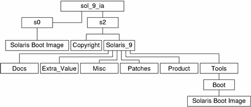

I det här avsnittet beskrivs katalogerna på översta nivån på dvd- och cd-skivorna.
Följande figur visar katalogstrukturen för Solaris-dvd (x86-version).
Skivdel 0 (s0) innehåller miniroten för Solaris 9.
Skivdelen 2 (s2) innehåller katalogerna Copyright och Solaris_9. Katalogen Solaris_9 innehåller de verktyg, den programvara och den konfigurationsinformation som du behöver för att installera Solaris 9-programvaran. Skivdel 2 innehåller följande kataloger:
ExtraValue – Två underkataloger:
CoBundled – Solaris-produkter som stöds fullständigt, men som inte ingår i Solaris-operativsystemet, bland annat Solaris Web Start Wizards SDK 3.0.1 och SunScreen 3.2
EarlyAccess – Granskningsversion av programvara
Misc – Katalogen jumpstart_sample , som innehåller en regelfil, ett kontrollskript, profiler, startskript, slutskript och andra program och filer för JumpStart.
Patches – Alla korrigeringsfiler för Solaris 9 som fanns tillgängliga när cd-skivan skapades.
Product – paket och styrfiler för Solaris 9.
Tools – Installationsverktyg för Solaris 9.
Underkatalogen Boot, som innehåller miniroten för Solaris 9.
Skripten add_install_client, dial, rm_install_client och setup_install_server.
En Installers-underkatalog som innehåller installerare och som stöder Java-klassfiler för Solaris Live Upgrade- och Solaris programvaru-cd 2 (av 2), x86-version-installationer. Solaris Live Upgrade installeras automatiskt när du installerar Solaris-programvaran. Om du vill använda Live Upgrade för att uppgradera från en tidigare Solaris-version måste du först installera dessa paket på din nuvarande Solaris-version. Instruktioner för installation av Solaris Live Upgrade finns iSå här installerar du Solaris Live Upgrade.
Underkatalogen d1_image med Enhetskonfigurationsassistenten för Solaris-programvara som kan kopieras till en diskett.
1of2_Doc_CD – Dokumentation på engelska och andra europeiska språk.
2of2_Doc_CD – Dokumentation på asiatiska språk.
