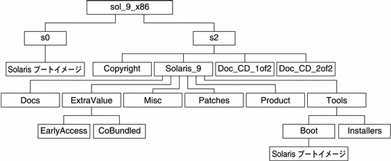

次に、Solaris DVD (x86 版) のディレクトリ構造を示します。
スライス 0 (s0) には、Solaris 9 ミニルートが入っています。
スライス 2 (s2) には、Copyright と Solaris_9 ディレクトリが入っています。Solaris_9 ディレクトリには、Solaris 9 ソフトウェア製品のインストールに必要なツール、ソフトウェア、および構成情報が入っています。スライス 2 には、次のディレクトリが入っています。
ExtraValue – 次の 2 つのサブディレクトリが入っています。
CoBundled – Solaris オペレーティング環境には含まれないが、サポート対象の Solaris 製品 (Solaris Web Start Wizards SDK 3.0.1 および SunScreen 3.2)
EarlyAccess – サポート対象外の評価用ソフトウェア
Misc – JumpStart のソフトウェアとファイル (rules ファイル、check スクリプト、プロファイル、begin スクリプト、finish スクリプトなど) を含む jumpstart_sample ディレクトリ
Patches – このリリースの時点で入手可能なすべての Solaris 9 パッチ
Product – Solaris 9 パッケージと制御ファイル
Tools – Solaris 9 インストールツール。次のものが入っています。
Boot サブディレクトリ - Solaris 9 ミニルートが入っています。
スクリプト add_install_client、dial、rm_install_client、および setup_install_server
Installers サブディレクトリ - Solaris Live Upgrade および Solaris SOFTWARE 2 of 2 CD (x86 版) のインストールに使用するインストーラおよびサポートされる Java クラスファイルが入っています。Solaris Live Upgrade は Solaris ソフトウェアをインストールするときに自動的にインストールされます。しかし、Solaris 9 より前のリリースから Solaris Live Upgrade を使用して Solaris 9 リリースにアップグレードするには、まず、これらのパッケージを現在の Solaris リリースにインストールする必要があります。Solaris Live Upgrade をインストールする方法については、Solaris Live Upgrade をインストールする方法を参照してください。
d1_image サブディレクトリ - フロッピーディスクにコピー可能な Solaris Device Configuration Assistant (デバイス構成用補助) ソフトウェアが入っています。
1of2_Doc_CD – 英語およびヨーロッパ言語のマニュアル
2of2_Doc_CD – アジア言語のマニュアル

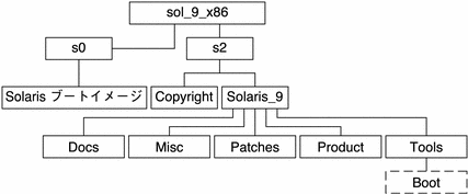

次に、Solaris SOFTWARE (x86 版) CD のディレクトリ構造を示します。
スライス 2 (s2) には、Copyright と Solaris_9 ディレクトリが入っています。Solaris_9 ディレクトリには、Solaris 9 ソフトウェア製品 (コアシステムサポート、エンドユーザーシステムサポートのソフトウェアグループなど) をインストールするために必要な最低限のツール、ソフトウェア、および構成が入っています。Solaris_9 ディレクトリには、次のディレクトリが入っています。
Docs – 空のディレクトリ
Patches – Solaris SOFTWARE 1 of 2 CD (x86 版) の作成時点で入手可能なすべての Solaris 9 パッチ
Tools – Solaris 9 インストールツール (スライス 0 の boot ミニルートへのシンボリックリンク、add_install_client、dial 、rm_install_client、setup_install_server など)
