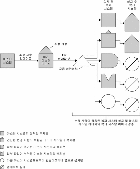

그림 17–2는 차등 아카이브의 작성 및 설치를 보여 줍니다. 마스터 이미지는 일부 수정 사항과 함께 업데이트됩니다. 이러한 수정 사항은 일부 파일의 추가, 재구성, 삭제 등과 같이 간단할 수도 있고 패치 전파와 같이 복잡할 수도 있습니다. 업데이트된 마스터 이미지는 변경되지 않은 마스터 이미지와 비교됩니다. 두 이미지 간의 차이가 차등 아카이브가 됩니다. 이 아카이브는 현재 변경되지 않은 마스터 이미지를 사용하고 있는 다른 복제 시스템을 업데이트하는 데 사용할 수 있습니다. 복제 시스템이 이미 수정되었거나 변경되지 않은 마스터 이미지를 실행하지 않고 있는 경우, 업데이트는 실패합니다. 복제 시스템에서 수행한 변경 사항이 많은 경우 언제든지 초기화 설치를 할 수 있습니다.
그림 17–2 Solaris Flash 업데이트
그림에 대한 설명은 컨텍스트를 참조하십시오.
