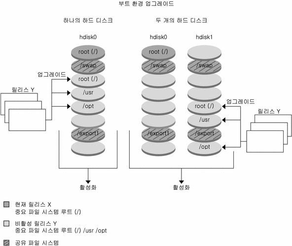

부트 환경을 만든 다음 부트 환경에서 업그레이드를 수행할 수 있습니다. 해당 업그레이드 과정 중 부트 환경은 파일 시스템에 대해 RAID-1 볼륨(미러)을 포함할 수 있습니다. 업그레이드는 활성 부트 환경의 파일에는 전혀 영향을 주지 않습니다. 준비가 되면 새 부트 환경을 활성화하여 현재 부트 환경이 되도록 합니다.
부트 환경 업그레이드에 대한 절차는 제 33 장을 참조하십시오.
미러된 파일 시스템으로 부트 환경을 업그레이드하는 것에 대한 예는 미러의 한 쪽을 분리 및 업그레이드하는 예를 참조하십시오.
그림 30–6은 비활성 부트 환경으로의 업그레이드를 보여 줍니다.

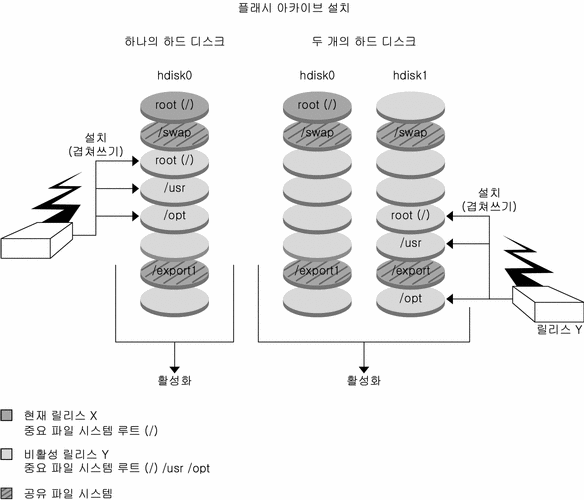

또는 업그레이드가 아니라 부트 환경에서 Solaris Flash 아카이브를 설치할 수 있습니다. Solaris Flash 설치 기능을 사용하여 시스템의 Solaris 운영 환경에 대한 단일 참조 설치를 작성할 수 있습니다. 이 시스템을 마스터 시스템이라고 합니다. 그런 다음 해당 설치를 복제 시스템이라 부르는 복수의 시스템에 복제할 수 있습니다. 이 상황에서 비활성 부트 환경은 복제 시스템입니다. 시스템에 Solaris Flash 아카이브를 설치할 때 아카이브는 초기화 설치에서와 마찬가지로 기존 부트 환경의 모든 파일을 대체합니다.
Solaris Flash 아카이브 설치에 대한 절차는 부트 환경에 Solaris Flash 아카이브 설치를 참조하십시오.
그림 30–7은 비활성 부트 환경에 Solaris Flash 아카이브를 설치하는 것을 보여 줍니다.
