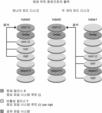

그림 30–9는 폴백을 위해 재부트할 때의 전환을 보여 줍니다.
