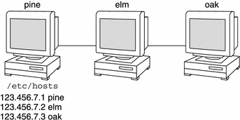

たとえば、pine、elm、oak という 3 台のマシンで構成されるネットワークを考えてみましょう。 pine が elm または oak にメッセージを送信するには、pine はそれら 2 台のネットワークアドレスを知る必要があります。 そのため pine は、自分自身を含めたネットワーク内のすべてのマシンのネットワークアドレスを格納する /etc/hosts ファイルまたは /etc/inet/ipnodes ファイルを保持しています。
この図は、pine、elm、および oak マシンと、pine 上に登録されているそれぞれの IPアドレスを示しています。

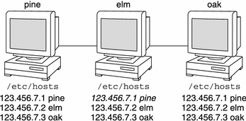

同様に、elm や oak が pine と通信したり、お互いに通信するためには、上記のようなファイルを保持している必要があります。
この図は、ネットワーク上に存在するマシンの全 IP アドレスを /etc/hosts ファイルに記録しているマシンを示しています。

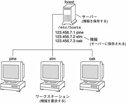

ネットワーク情報サービスは、サーバー上にネットワーク情報を格納し、照会を実行するマシンに情報を提供します。
照会を実行するマシンは、サーバーの「クライアント」と呼ばれます。次の図に、クライアントとサーバーの関係を示します。ネットワークについての情報が変更されるたびに、各クライアントのローカルファイルを変更する代わりに、管理者はネットワーク情報サービスが格納する情報だけを更新します。これによって、エラー、クライアント間の不一致、そして作業量を減らすことができます。
この図は、クライアント/サーバーコンピューティングの関係にあるサーバーとクライアントを示しています。
このように、サーバーがネットワークを通してサービスをまとめてクライアントに提供する方法を「クライアントサーバーコンピューティング」と呼びます。

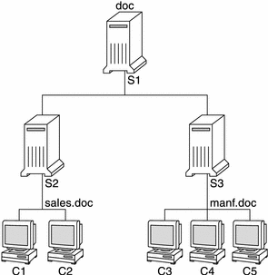

たとえば、doc.com ネットワークが、S1、S2、S3 の 3 台の サーバーによってサポートされ、そのうち 2 台のサーバー (S1 と S3) がクライアントをサポートしているとします。
この図は、doc.com ドメインに 3 台のサーバーが存在し、そのうちの 2 台がそれぞれ 3 台のクライアントをサポートしている状況を示しています。
クライアント C1、C2、C3 はネットワーク情報をサーバー S1 から入手します。クライアント C4、C5、C6 は、サーバー S3 から情報を入手します。結果として構成されるネットワークの概要を、次の表に示します表は、前記のネットワークを一般化して表現したもので、実際のネットワーク情報マップとは異なります。

このように、組織が変更された場合、そのネットワーク情報サービスでは以下に示すようにマッピングを変更できます。
この図は、ネットワークのマッピングを変更して一部のクライアントをサーバー間で移動させた状況を示しています。
この変更の結果、クライアントC1 とC2 はサーバーS2 から、C3、C4、C5 はサーバーS3 から情報を入手するようになります。
