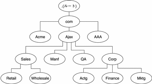

全世界の DNS 管理ドメインの集合全体は「DNS 名前空間」と呼ばれる階層構造を形成しています。ここでは、名前空間の組織がどのようにローカルドメインやインターネットに影響するのか説明します。
ドメインとサブドメイン
DNS ドメインは、UNIX のファイルシステムと同様、木の根に似た下に向きの枝分かれで構成されています。 各枝分かれがドメインであり、そこから分かれる各枝が「サブドメイン」です。「ドメイン」と「サブドメイン」は相対的な関係を示します。階層の中で、あるドメインは、その上にあるドメインに対するサブドメインになり、その下にあるサブドメインの親ドメインになります。
図 5–1 ドメインとサブドメイン
この図は、.com のサブドメインである Acme、Ajax、および AAA と、それらのサブドメインにあたる Sales、Manf、QA、および Corp を示しています。
たとえば、図 5–1 において com は Acme、Ajax、AAA の各ドメインの親ドメインです。あるいは、これらのドメインは com ドメインのサブドメインということもできます。このように考えると、Ajax ドメインは 4 つのサブドメイン (Sales、Manf、QA、Corp) の親ドメインになっています。
あるドメインには、1 つの親 (または最上位) ドメインと、(存在する場合) その下のサブドメインが含まれます。ドメインの名前は、最下位 (階層の底) のサブドメインから始まり、最後がルートドメインとなっています。
