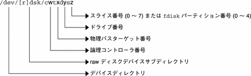

シンボリックリンクされるサブディレクトリ (/dev/dsk または /dev/rdsk のどちらか) に続けて、特定のコントローラ、ディスク、およびスライスを識別する文字列を指定することによって、ディスクデバイスを参照してください。
ディスクとファイルの管理コマンドには、raw (または「キャラクタ型」) デバイスインタフェースか、「ブロック」デバイスインタフェースを使用する必要があります。この区別は、データがデバイスから読み取られる方法によって決まります。
raw デバイスインタフェースは、一度に少量のデータだけを転送します。ブロックデバイスインタフェースには、大量のデータブロックが一度に読み取られるバッファーが含まれます。
コマンドによって、必要なインタフェースは異なります。
コマンドが raw デバイスインタフェースを必要とする場合は、/dev/rdsk サブディレクトリを指定してください。(rdsk の r は、raw を表します。)
コマンドがブロックデバイスインタフェースを必要とする場合は、/dev/dsk サブディレクトリを指定してください。
コマンドが /dev/dsk または /dev/rdsk のどちらを必要とするかがわからない場合は、そのコマンドのマニュアルページの説明を参照してください。

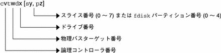

コントローラ番号は、システム初期設定時に自動的に割り当てられます。この番号は、厳密に論理的なものであり、物理コントローラに直接対応するものではありません。
x86 システムにおいて IDE コントローラでアクセスされるディスクにスライスを指定するには、下の図に示す命名規則に従ってください。
Solaris fdisk パーティション全体を示すには、スライス 2 (S2) を指定してください。
システムにコントローラが 1 つしかない場合、w は、通常、0 になります。
SPARC システムにおいてバス指向コントローラ (SCSI など) でアクセスされるディスクにスライスを指定するには、下の図に示す命名規則に従ってください。
直接接続されるディスク (Ultra10 の IDE ディスクなど) を備えている SPARC システムでは、バス指向コントローラを備えているシステムと同じ命名規則になります。
SCSI コントローラの場合、x はデバイスの背面にあるスイッチによって設定されたターゲットアドレス、y はターゲットに接続されたドライブの論理デバイス番号 (LUN) を示します。ディスクに組み込みコントローラがある場合、y は通常 0 になります。
ディスク全体を示すには、スライス 2 (S2) を指定してください。

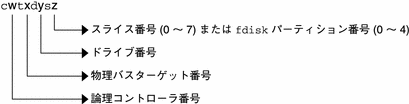

x86 システムにおいて SCSI コントローラでアクセスされるディスクにスライスを指定するには、下の図に示す命名規則に従ってください。
システムにコントローラが 1 つしかない場合、v は、通常、0 になります。
SCSI コントローラの場合、w はデバイスの背面にあるスイッチによって設定されたターゲットアドレス、x はターゲットに接続されたドライブの論理デバイス番号 (LUN) を示します。ディスクに組み込みコントローラがある場合、x は通常 0 になります。
Solaris fdisk パーティション全体を示すには、スライス 2 (s2) を指定してください。
