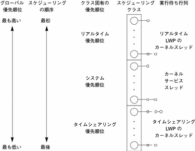

スケジューラは、クラス固有優先順位をグローバル優先順位に変換します。プロセスのグローバル優先順位は、プロセスをいつ実行するかを判断します。スケジューラは常に、グローバル優先順位が最も高い実行可能なプロセスを実行します。優先順位の高いプロセスが先に実行されます。CPU に割り当てられたプロセスは、プロセスが休眠するか、そのタイムスライスを使い切るか、または優先順位がさらに高いプロセスによって横取りされるまで実行されます。優先順位が同じプロセスは循環方式で順番に実行されます。
リアルタイムプロセスは、どのカーネルプロセスよりも優先順位が高く、カーネルプロセスは、どのタイムシェアリングプロセスよりも優先順位が高くなっています。
シングルプロセッサシステムにおいては、実行可能なリアルタイムプロセスが存在している間、カーネルプロセスやタイムシェアリングプロセスは実行されません。

次の図に、デフォルトのプロセス優先順位を示します。
プロセス優先順位が意味を持つのは、スケジューリングクラスについてだけです。プロセス優先順位を指定するには、クラスとクラス固有の優先順位の値を指定します。クラスとクラス固有の値は、システムによってグローバル優先順位に割り当てられ、この値を使用してプロセスがスケジューリングされます。
