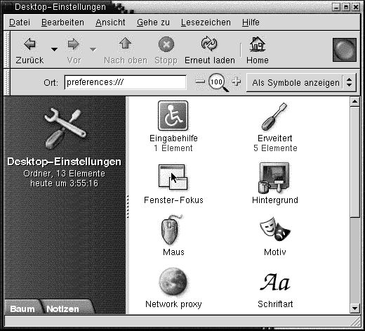

Mit den grundlegenden Einstellungstools können Sie Ihren Desktop-Hintergrund anpassen, die Einstellungen für Tastatur und Maus konfigurieren, Tastenkombinationen programmieren, Sound-Einstellungen festlegen und den Netzwerk-Proxy konfigurieren. Des Weiteren können Sie mit diesen Tools den Bildschirmschoner einrichten, ein Thema und Schriftarten für den Desktop auswählen sowie die Menü- und Symbolleisten der Anwendungen und die Methode zur Auswahl des aktiven Fensters anpassen.
In diesem Kapitel wird beschrieben, wie Sie den Desktop mit den grundlegenden Einstellungstools anpassen.
Sie haben zwei Möglichkeiten, eines der grundlegenden Einstellungstools zu öffnen:
Über das Menü Desktop-Einstellungen
Wählen Sie Anwendungen -> Desktop-Einstellungen. Wählen Sie im Untermenü das gewünschte Einstellungstool. Das Dialogfeld für das Tool wird angezeigt.
Über das Hier starten-Verzeichnis
Öffnen Sie ein Nautilus-Fenster, und wählen Sie Wechseln zu -> Hier starten. Sie können auch auf dem Desktop auf das Objekt Hier starten doppelklicken. Das Hier starten-Verzeichnis wird angezeigt. Doppelklicken Sie im Nautilus-Fenster auf das Objekt Desktop-Einstellungen, um die Einstellungstools anzuzeigen.
Doppelklicken Sie auf das gewünschte Tool. Das Dialogfeld für das Tool wird angezeigt.

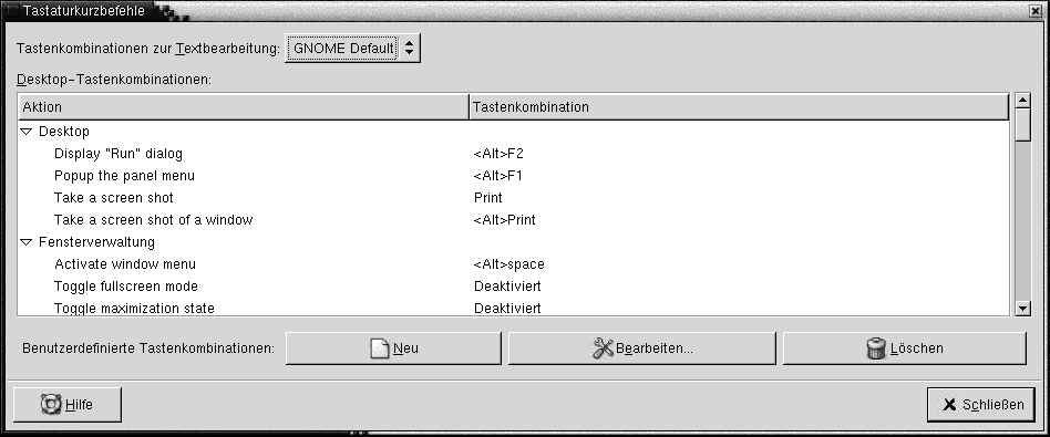

Ein Tastenkürzel ist eine Taste oder eine Tastenkombination, die eine Alternative zur Standardvorgehensweise für eine Aktion bietet.
Verwenden Sie das Einstellungstool Tastaturkurzbefehle, um die Standardtastenkürzel anzuzeigen. Sie können die Standardtastenkürzel an Ihre Anforderungen anpassen.
Außerdem können Sie Kurzbefehle erstellen. Kurzbefehle sind Tastenkürzel, über die Anwendungen gestartet werden können.
Tabelle 9–5 enthält eine Liste mit den Tastenkürzeleinstellungen, die von Ihnen angepasst werden können.
Tabelle 9–5 Standardeinstellungen für Tastenkürzel

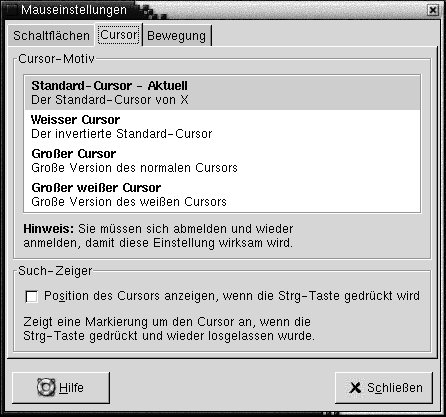

Verwenden Sie den Registerabschnitt Cursor, um die Mauszeigereinstellungen festzulegen.
Tabelle 9–8 enthält eine Liste der Mauszeigereinstellungen, die von Ihnen konfiguriert werden können.
Tabelle 9–8 Einstellungen für Mauszeiger|
Option |
Funktion |
Cursor-Thema |
Wählen Sie das gewünschte Mauszeigerthema im Listenfeld aus. |
Position des Cursors anzeigen, wenn die Strg-Taste gedrückt wird |
Wählen Sie diese Option aus, um eine Mauszeigeranimation zu aktivieren, wenn Sie die Taste Strg drücken und loslassen. Diese Funktion kann Ihnen das Auffinden des Mauszeigers erleichtern. |

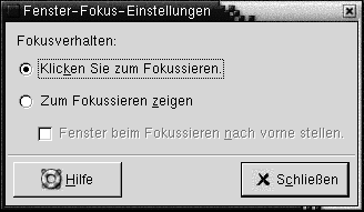

Verwenden Sie das Einstellungstool Fenster-Fokus, um die Methode für die Auswahl des aktiven Fensters in der Desktop-Umgebung anzupassen.
Tabelle 9–17 enthält eine Liste der Einstellungen für die Auswahl des aktiven Fensters, die von Ihnen angepasst werden können.
Tabelle 9–17 Einstellungen für die Auswahl des aktiven Fensters|
Option |
Funktion |
Klicken Sie zum Fokussieren |
Wählen Sie diese Option aus, um ein Fenster als aktives Fenster auszuwählen, indem Sie darauf klicken. Das Fenster bleibt so lange aktiv, bis Sie auf ein anderes Fenster klicken. |
Zum Fokussieren zeigen |
Wählen Sie diese Option aus, um ein Fenster als aktives Fenster auszuwählen, indem Sie mit der Maus darauf zeigen. Das Fenster bleibt so lange aktiv, bis Sie auf ein anderes Fenster zeigen. |
Fenster beim Fokussieren nach vorne stellen |
Wählen Sie diese Option aus, wenn das aktive Fenster immer hervorgehoben werden soll. |

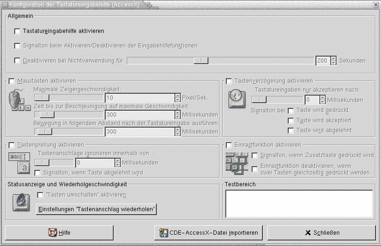

Legen Sie mit dem Einstellungstool Tastatur Einstellungen für den Tastaturzugriff fest. Das Eingabehilfen-Einstellungstool Tastatur ist auch unter dem Namen AccessX bekannt.
Tabelle 11–1 listet die Einstellungen für den Tastaturzugriff auf, die Sie ändern können.
Tabelle 11–1 Einstellungen für den Tastaturzugriff
Nähere Informationen zum Einrichten der Tastatur-Eingabehilfen finden Sie im GNOME 2.0 Desktop for the Solaris Operating Environment Accessibility Guide.
