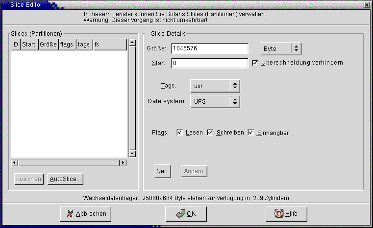

Klicken Sie auf die Schaltfläche Slice-Editor. Es erscheint das Dialogfeld Slice-Editor.
Um Slices automatisch erstellen zu lassen, klicken Sie auf die Schaltfläche AutoSlice. Es erscheint ein Dialogfeld. Geben Sie die Anzahl der Slices ein, die auf dem Medium erstellt werden sollen. Klicken Sie auf OK. Die Slices werden mit ungefähr identischer Größe auf dem Medium erstellt.
Wenn Sie Slices manuell erstellen möchten, geben Sie die Slice-Optionen im Dialogfeld Slice-Editor ein und klicken dann auf die Schaltfläche Neu. Die folgende Tabelle beschreibt die Elemente des Dialogfelds:
Zum Bearbeiten von Slices geben Sie die Slice-Optionen im Dialogfeld Slice-Editor ein und klicken dann auf die Schaltfläche Ändern.
