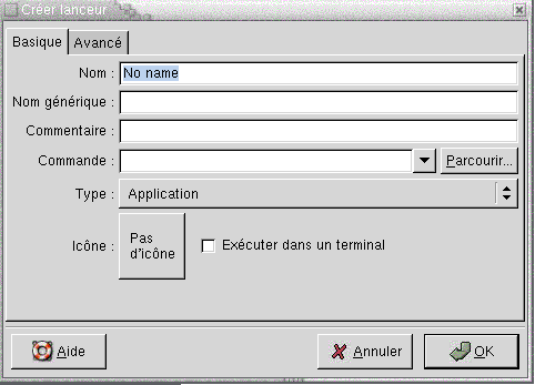

Pour créer un lanceur à l'aide de la boîte de dialogue Créer un lanceur , procédez comme suit :
Cliquez avec le bouton droit sur le tableau de bord afin d'ouvrir le menu contextuel correspondant. Sélectionnez Ajouter au tableau de bord -> Lanceur pour afficher la boîte de dialogue Créer un lanceur. La boîte de dialogue affiche l'onglet Basique.
Entrez les propriétés du lanceur dans la boîte de dialogue. La table suivante décrit les éléments de dialogue de l'onglet Basique :

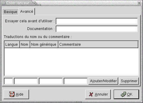

Pour définir les propriétés avancées du lanceur, cliquez sur l'onglet Avancées. La boîte de dialogue Propriétés du lanceur affiche l'onglet Avancées.
Entrez les propriétés avancées du lanceur dans la boîte de dialogue. La table suivante décrit les éléments de dialogue situés dans la partie supérieure de l'onglet Avancées :
Élément de la boîte de dialogue |
Description |
Essayer cela avant d'utiliser |
Entrez une commande ici afin d'effectuer un contrôle avant de démarrer le lanceur. Si la commande est exécutable et se trouve dans le chemin ad hoc, le lanceur apparaît sur le tableau de bord. |
Documentation |
Saisissez le chemin du fichier d'aide du lanceur. Si vous saisissez un chemin dans ce champ, un élément de menu Aide de l'application nom_lanceur s'affiche dans le menu contextuel du lanceur. |
Vous pouvez également ajouter une traduction des zones Nom, Nom générique et Commentaire de l'onglet Basique. Pour ajouter une traduction, entrez les détails de celle-ci dans la table Traductions du nom ou du commentaire en procédant comme suit :
Champ |
Description |
Première zone |
Entrez un code de deux lettres représentant la langue pour laquelle vous souhaitez ajouter une traduction. |
Deuxième zone |
Entrez la traduction du nom du lanceur. |
Troisième zone |
Entrez la traduction du nom générique du lanceur. |
Quatrième zone |
Entrez la traduction du commentaire relatif au lanceur. |
Ensuite, cliquez sur le bouton Ajouter/Modifier.
Pour éditer une traduction, sélectionnez-la. Le texte traduit apparaît dans la partie inférieure de la boîte de dialogue. Éditez les zones de la manière requise, puis cliquez sur le bouton Ajouter/Modifier.
Pour supprimer une traduction, sélectionnez-la, puis cliquez sur le bouton Supprimer.
Pour créer le lanceur et fermer la boîte de dialogue Propriétés du lanceur, cliquez sur OK.
