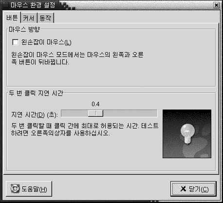

버튼 탭 섹션을 사용하여 마우스를 왼손잡이용으로 구성할지 여부를 지정합니다. 또한 두 번 클릭할 때 클릭 간의 지연 시간을 지정할 수 있습니다.
표 9–7에서는 구성할 수 있는 마우스 버튼 설정을 보여줍니다.
표 9–7 마우스 버튼 설정|
옵션 |
기능 |
왼손잡이용 마우스 |
마우스를 왼손잡이용으로 구성하려면 이 옵션을 선택합니다. 마우스를 왼손잡이용으로 구성하면 왼쪽 마우스 버튼과 오른쪽 마우스 버튼의 기능이 서로 바뀝니다. |
지연 시간 |
슬라이더를 사용하여 두 번 클릭할 때 클릭 간에 경과할 시간을 지정합니다. 첫 번째 클릭과 두 번째 클릭 간의 간격이 여기에 지정된 시간을 초과하면 두 번 클릭으로 해석되지 않습니다. |
