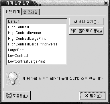

테마 환경 설정 도구의 위젯 테마 탭 섹션을 사용하여 데스크탑 환경의 테마를 선택할 수 있습니다. 데스크탑 환경 테마는 패널, 메뉴 및 애플릿의 시각적인 모양을 지정합니다. 또한 데스크탑 환경 테마는 그놈 호환 응용프로그램 인터페이스 항목의 모양을 지정합니다. 예를 들어, 이 테마는 버튼, 스크롤 바, 체크 상자 등의 모양에 영향을 줍니다.
사용 가능한 테마 목록에서 선택하거나 새 테마를 설치할 수 있습니다. 사용 가능한 데스크탑 환경 테마 목록에는 접근 기능 요구 사항과 함께 여러 가지 테마가 포함되어 있습니다.
표 9–15에서는 구성할 수 있는 데스크탑 환경 테마 설정을 보여줍니다.

사용 가능한 테마 |
목록 상자에서 필요한 테마를 선택합니다. |
새 테마 설치 |
사용 가능한 테마 목록에 테마를 추가할 수 있습니다. 새 테마는 압축되지 않은 폴더여야 합니다. 사용 가능한 테마 목록에 테마를 추가하려면 새 테마 설치 버튼을 클릭합니다. 대화 상자가 표시됩니다. 드롭다운 콤보 상자에 테마 폴더의 위치를 입력합니다. 폴더를 찾아보려면 찾아보기 버튼을 클릭합니다. 폴더를 선택한 다음 확인을 클릭합니다. 인터넷에서 많은 GTK 테마를 찾을 수 있습니다. |
테마 폴더로 이동 |
기본 테마 폴더에서 파일 관리자 창을 열려면 이 버튼을 클릭합니다. 파일 관리자 창에서 테마를 삭제할 수 있습니다. |
