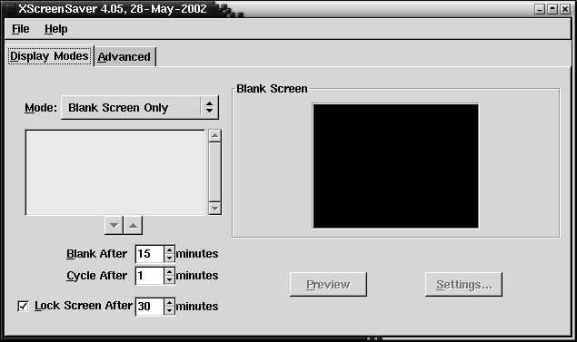

디스플레이 모드 설정
디스플레이 모드 탭 섹션을 사용하여 디스플레이 모드 환경을 설정할 수 있습니다.
그림 9–11 화면 보호기 환경 설정 도구의 디스플레이 모드 탭 섹션
화면 보호기 환경 설정 도구, 디스플레이 모드 탭 섹션. 컨텍스트는 그래픽에 대한 설명입니다.
표 9–11에서는 구성할 수 있는 디스플레이 모드 설정을 보여줍니다.
표 9–11 화면 보호기 디스플레이 모드 설정
설정
기능
모드
드롭다운 목록을 사용하여 화면 보호기 응용프로그램의 동작을 지정합니다. 다음 옵션에서 선택합니다.
  • 화면 보호기 사용하지 않음: 화면 보호기 응용프로그램을 사용하지 않으려면 이 옵션을 선택합니다.
  • 빈 화면만 사용: 화면을 잠글 때 빈 화면만 표시하려면 이 옵션을 선택합니다.
  • 화면 보호기 하나만 사용: 화면을 잠글 때 디스플레이 목록에서 하나의 화면 보호기 디스플레이를 표시하려면 이 옵션을 선택합니다.
  • 임의의 화면 보호기 사용: 화면을 잠글 때 화면 보호기 디스플레이 목록에서 임의로 선택된 화면 보호기 디스플레이를 표시하려면 이 옵션을 선택합니다.
디스플레이 목록
목록에서 필요한 화면 보호기 디스플레이를 선택합니다.
화면 꺼지는 시간
마우스나 키보드를 마지막으로 사용한 후 화면 보호기를 활성화할 때까지의 시간을 지정합니다.
화면 보호기 변경 시간
다음 디스플레이를 표시하기 전까지 특정 화면 보호기 디스플레이를 표시할 시간을 지정합니다.
화면 보호기 잠금 시간
화면 보호기가 활성화된 후 화면을 잠그려면 이 옵션을 선택합니다. 스핀 상자를 사용하여 화면 보호기가 활성화된 후 화면이 잠길 때까지의 지연 시간을 지정합니다.
미리 보기
화면 보호기 디스플레이 목록에서 선택한 화면 보호기 디스플레이를 미리 보려면 이 버튼을 클릭합니다. 미리 보기를 중지하려면 아무 키나 누르거나 마우스 버튼을 클릭합니다.
설정
화면 보호기 디스플레이 목록에서 선택한 화면 보호기 디스플레이의 옵션을 표시하려면 이 버튼을 클릭합니다.
