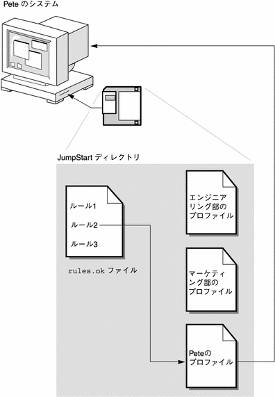

図 25–1 は、ネットワークに接続されていないスタンドアロン型のシステムでカスタム JumpStart インストールがどのように行われるかを示しています。この例では、システム管理者は Pete のシステムでカスタム JumpStart インストールを開始しています。JumpStart プログラムは、システムのフロッピーディスクドライブに挿入されているフロッピーディスク上の rules ファイルにアクセスし、rule 2 をシステムに対応付けます。rule 2 には、JumpStart プログラムが Pete のプロファイルを使用して Solaris ソフトウェアをインストールするように指定されています。JumpStart プログラムは、Pete のプロファイルを読み取り、このプロファイル内に指定されている指示にもとづいて Solaris ソフトウェアをインストールします。
図 25–1 カスタム JumpStart インストールの動作: ネットワークに接続されていないシステムの例
カスタム JumpStart インストールの動作を、ネットワークに接続されていないシステムを例として図示しています。

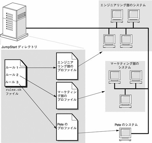

図 25–2 は、ネットワーク上の複数のシステムが存在する場合にカスタム JumpStart インストールがどのように行われるかを示しています。すでに個別のプロファイルが設定され、1 台のサーバーにまとめて保存されています。システム管理者は、エンジニアリング部のシステムの中の 1 台でカスタム JumpStart インストールを開始します。JumpStart プログラムは、サーバー上の JumpStart/ ディレクトリに存在する rules ファイルにアクセスします。JumpStart プログラムは、エンジニアリング部のシステムを rule 1 に対応付けます。rule 1 には、JumpStart プログラムがエンジニアリング部のプロファイルを使用してSolaris ソフトウェアをインストールするように指定されています。JumpStart はエンジニアリング部のプロファイルを読み取り、このプロファイル内に指定されている指示にもとづいて Solaris ソフトウェアをインストールします。
図 25–2 カスタム JumpStart インストールの動作: ネットワークに接続されているシステムの例
カスタム JumpStart インストールの動作を、ネットワークに接続されているシステムを例として図示しています。

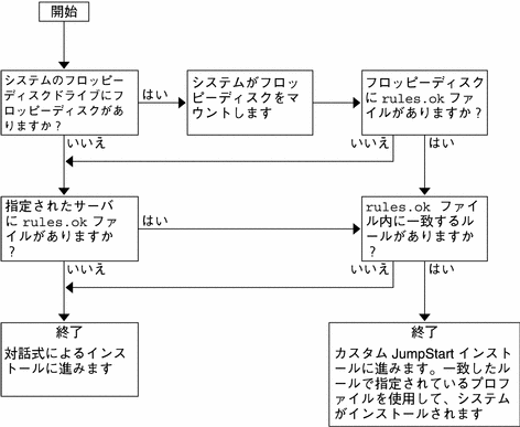

図 25–3 は、JumpStart プログラムがカスタム JumpStart ファイルを検索する順番を示しています。
図 25–3 カスタム JumpStart インストール実行時の流れ
この図では、カスタム JumpStart プログラムがファイルを検索する順番を示しています。
