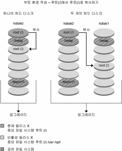

그림 33–1은 중요한 파일 시스템인 루트(/)를 디스크의 다른 슬라이스에 복사하여 새 부트 환경을 만드는 작업을 보여 줍니다. 활성 부트 환경은 하나의 슬라이스에 루트(/)를 포함합니다. 새 부트 환경은 새 슬라이스에 루트(/)가 있는 정확한 복제 부트 환경입니다. 파일 시스템 /swap 및 /export/home은 활성 및 비활성 부트 환경에 의해 공유됩니다.

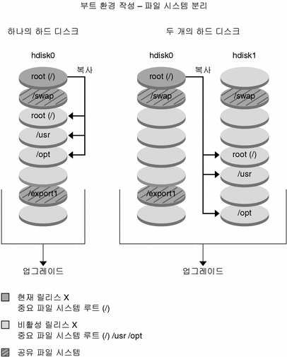

그림 33–2는 새 부트 환경을 만들기 위해 디스크의 슬라이스에 분할 복사된 중요한 파일 시스템을 보여 줍니다. 활성 부트 환경은 하나의 슬라이스에 루트(/)를 포함합니다. 해당 슬라이스에서 루트(/)는 /usr, /var 및 /opt 디렉토리를 포함합니다. 새 부트 환경에서는 루트(/)가 분리되어 /usr 및 /opt가 별개의 슬라이스에 배치됩니다. 파일 시스템 /swap 및 /export/home은 양쪽 부트 환경에서 모두 공유합니다.

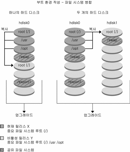

그림 33–3은 새 부트 환경을 만들기 위해 디스크의 슬라이스에 병합 복사된 중요한 파일 시스템을 보여 줍니다. 활성 부트 환경에는 루트(/), /usr, /var 및 /opt가 포함되어 있으며 자체 슬라이스에 각 파일 시스템이 있습니다. 새 부트 환경에서 /usr 및 /opt는 슬라이스의 루트(/)에 병합됩니다. 파일 시스템 /swap 및 /export/home은 양쪽 부트 환경에서 모두 공유합니다.

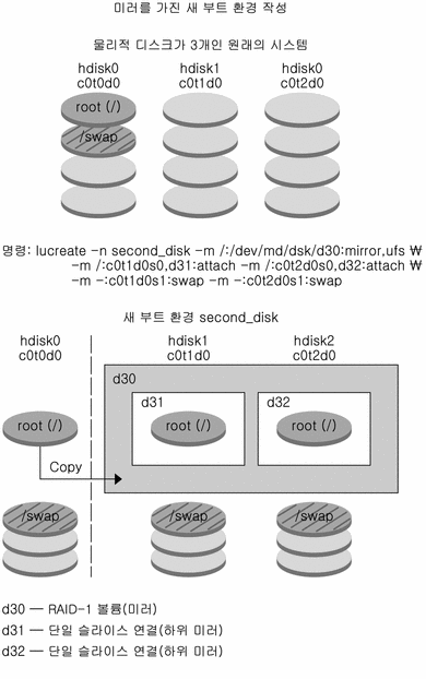

그림 33–4는 RAID-1 볼륨(미러)이 두 물리적 디스크에 만들어진 새 부트 환경을 보여 줍니다. 다음 명령은 새 부트 환경과 미러를 만듭니다.
# lucreate -n second_disk -m /:/dev/md/dsk/d30:mirror,ufs \ -m /:c0t1d0s0,d31:attach -m /:c0t2d0s0,d32:attach \ -m -:c0t1d0s1:swap -m -:c0t2d0s1:swap |
이 명령은 다음 작업을 수행합니다.
새 부트 환경 second_disk를 만듭니다.
미러 d30을 만들고 UFS 파일 시스템을 구성합니다.
각 물리적 디스크의 슬라이스 0에 단일 장치 연결을 만듭니다. 연결 이름은 d31 및 d32로 지정됩니다.
두 연결을 미러 d30에 추가합니다.
루트(/) 파일 시스템을 미러에 복사합니다.
각 물리적 디스크의 슬라이스 1에 스왑을 위한 파일 시스템을 구성합니다.

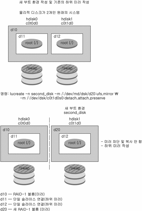

그림 33–5는 RAID-1 볼륨(미러)이 들어 있는 새 부트 환경을 보여 줍니다. 다음 명령은 새 부트 환경과 미러를 만듭니다.
# lucreate -n second_disk -m /:/dev/md/dsk/d20:ufs,mirror \ -m /:/dev/dsk/c0t1d0s0:detach,attach,preserve |
이 명령은 다음 작업을 수행합니다.
미러 d10을 차단하고 연결 d12를 분리합니다.
연결 d12의 내용을 보존하므로 파일 시스템은 복사되지 않습니다.
새 미러 d20을 만듭니다. 이제 두 개의 단방향 미러 d10과 d20이 만들어집니다.
연결 d12를 미러 d20에 연결합니다.

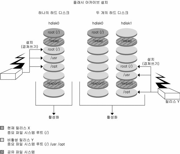

또는 업그레이드가 아니라 부트 환경에서 Solaris Flash 아카이브를 설치할 수 있습니다. Solaris Flash 설치 기능을 사용하여 시스템의 Solaris 운영 환경에 대한 단일 참조 설치를 작성할 수 있습니다. 이 시스템을 마스터 시스템이라고 합니다. 그런 다음 해당 설치를 복제 시스템이라 부르는 복수의 시스템에 복제할 수 있습니다. 이 상황에서 비활성 부트 환경은 복제 시스템입니다. 시스템에 Solaris Flash 아카이브를 설치할 때 아카이브는 초기화 설치에서와 마찬가지로 기존 부트 환경의 모든 파일을 대체합니다.
Solaris Flash 아카이브 설치에 대한 절차는 부트 환경에 Solaris Flash 아카이브 설치를 참조하십시오.
그림 33–7은 비활성 부트 환경에 Solaris Flash 아카이브를 설치하는 것을 보여 줍니다.

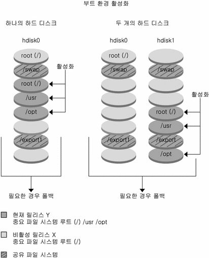

스위치를 켜고 새 부트 환경을 활성화시킬 준비가 되면 신속하게 새 부트 환경을 활성화시키고 재부트합니다. 새로 만든 부트 환경을 처음 부트하면 부트 환경 간에 파일이 동기화됩니다. “동기화”란 특정 시스템 파일과 디렉토리가 가장 최신의 활성 부트 환경에서 부트 중인 부트 환경으로 복사됨을 의미합니다. 시스템을 재부트했을 때, 새 부트 환경에 설치된 구성이 활성화됩니다. 원래의 부트 환경은 비활성 부트 환경이 됩니다.
부트 환경 활성화에 대한 절차는 부트 환경 활성화를 참조하십시오.
활성 및 비활성 부트 환경 동기화에 대한 내용은 부트 환경 간 파일 동기화를 참조하십시오.
그림 33–8은 재부트한 후 비활성 부트 환경에서 활성 부트 환경으로의 전환을 보여 줍니다.
