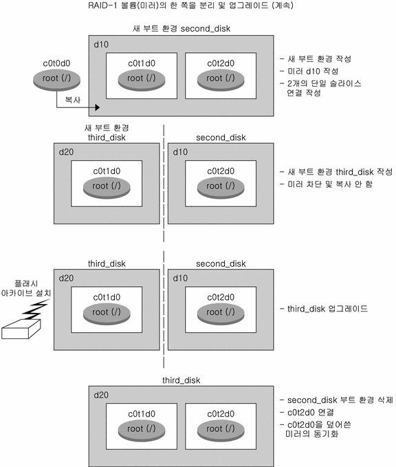

RAID 1볼륨(미러)의 한 쪽을 분리 및 업그레이드하는 예(명령줄 인터페이스)
이 예는 다음 작업을 수행하는 방법을 보여 줍니다.
그림 38–1은 세 개의 물리적 디스크를 포함하고 있는 현재 부트 환경을 표시합니다.
그림 38–1 RAID-1 볼륨(미러)의 한 쪽을 분리 및 업그레이드
그림에 대한 설명은 컨텍스트를 참조하십시오.
  1. 미러를 포함하는 새 부트 환경 second_disk를 만듭니다.
    다음 명령을 사용하여 이러한 작업을 수행합니다.
    • lucreate는 마운트 포인트 루트(/)에 대해 UFS 파일 시스템을 구성합니다. 미러 d10이 생성됩니다. 이 미러는 미러 d10에 복사된 현재 부트 환경의 루트(/) 파일 시스템에 대한 저장소입니다. 미러 d10에 있는 모든 데이터를 덮어씁니다.
    • 두 슬라이스 c0t0d0s0과 c0t1d0s0은 하위 미러로 사용되도록 지정됩니다. 이 두 개의 하위 미러는 미러 d10에 연결됩니다.
    # lucreate -c first_disk -n second_disk \
    -m /:/dev/md/dsk/d10:ufs,mirror \
    -m /:/dev/dsk/c0t1d0s0:attach \
    -m /:/dev/dsk/c0t2d0s0:attach

  3. 다른 부트 환경 third_disk를 만듭니다.
    • lucreate는 마운트 포인트 루트(/)에 대해 UFS 파일 시스템을 구성합니다. 미러 d20이 생성됩니다.
    • c0t1d0s0 슬라이스가 현재 미러에서 제거되고 미러 d20에 추가됩니다. 하위 미러의 내용인 루트 (/) 파일 시스템이 보존되며 복사는 수행되지 않습니다.
    # lucreate -n third_disk \
    -m /:/dev/md/dsk/d20:ufs,mirror \
    -m /:/dev/dsk/c0t1d0s0:detach,attach,preserve

그림 38–2는 위 예의 명령을 사용하여 미러를 분리 및 업그레이드하는 전체 과정을 보여 줍니다.
그림 38–2 RAID-1 볼륨(미러)의 한 쪽을 분리 및 업그레이드(계속)
