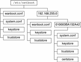

그림 42–2에서는 WAN 부트 설치를 사용자 정의하기 위해 /etc/netboot 디렉토리를 설정하는 방법을 보여 줍니다.
그림 42–2의 /etc/netboot 디렉토리 레이아웃을 사용하면 다음 WAN 부트 설치를 수행할 수 있습니다.
클라이언트 010003BA152A42 설치 시 wanboot-cgi 프로그램은 /etc/netboot/192.168.255.0/010003BA152A42 디렉토리에서 다음 파일을 사용합니다.
system.conf
keystore
truststore
certstore
그런 다음 wanboot-cgi 프로그램은 /etc/netboot/192.168.255.0 디렉토리의 wanboot.conf 파일을 사용합니다.
192.168.255.0 서브넷에 있는 클라이언트를 설치하는 경우 wanboot-cgi 프로그램은 /etc/netboot/192.168.255.0 디렉토리에서 wanboot.conf, keystore 및 truststore 파일을 사용합니다. 그런 다음 wanboot-cgi 프로그램은 /etc/netboot 디렉토리의 system.conf 파일을 사용합니다.
192.168.255.0 서브넷에 없는 클라이언트 시스템을 설치하는 경우 wanboot-cgi 프로그램은 /etc/netboot 디렉토리에서 다음 파일을 사용합니다.
wanboot.conf
system.conf
keystore
truststore
