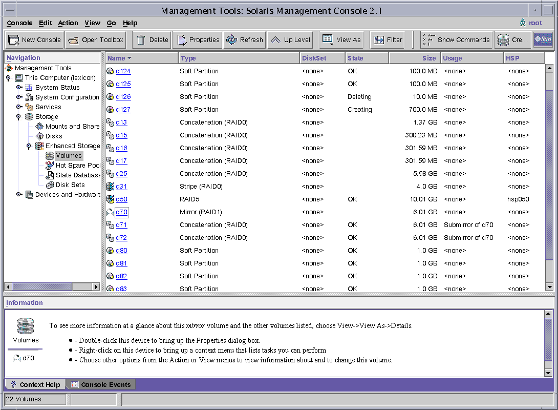

Solaris ボリュームマネージャと対話するには、次のどちらかの方法を使用します。
Solaris 管理コンソール – このツールは、ボリューム管理機能とのグラフィカルユーザーインタフェースとして機能します。 図 3–1 に、Solaris 管理コンソール内の「拡張ストレージ」の使用例を示します。 このインタフェースは、ボリュームや、ホットスペア、状態データベースの複製など、Solaris ボリュームマネージャのコンポーネントをグラフィカルに表示します。 このインタフェースではウィザードを使って Solaris ボリュームマネージャコンポーネントを操作できるため、ディスクの構成や既存の構成を簡単に変更できます。
コマンド行インタフェース – ボリューム管理機能を実行するためのコマンドが用意されています。 Solaris ボリュームマネージャのコアコマンドは、metainit や metastat のように meta で始まります。 Solaris ボリュームマネージャコマンドの一覧については、付録 B 「Solaris ボリュームマネージャのコマンド行リファレンス」 を参照してください。
コマンド行インタフェースとグラフィカルユーザーインタフェースを同時に使って、Solaris ボリュームマネージャを管理しないでください。 構成に対して矛盾した変更が加えられ、予測していない動作が生じることがあります。 どちらのツールを使っても、Solaris ボリュームマネージャを管理することは可能ですが、両方のツールを同時に使用することはできません。
Solaris ボリュームマネージャのグラフィカルユーザーインタフェース (拡張ストレージ) は Solaris 管理コンソールの一部です。 このグラフィカルユーザーインタフェースにアクセスするには、次の手順に従います。
次のコマンドを使って、ホストシステム上で Solaris 管理コンソールを起動します。
% /usr/sbin/smc |
「このコンピュータ (This Computer)」をダブルクリックします。
「Storage」をダブルクリックします。
「拡張ストレージ (Enhanced Storage)」をダブルクリックして、 Solaris ボリュームマネージャツールを起動します。
ログインを促すプロンプトが表示されたら、root または同等のアクセス権をもつユーザーとしてログインします。
適切なアイコンをダブルクリックして、ボリュームや、ホットスペア集合、状態データベースの複製、ディスクセットを管理します。
Solaris 管理コンソールの各ツールは、ページの下部またはウィンドウパネル左側に情報を表示します。 このインタフェースでの作業について情報が必要な場合は、いつでも「ヘルプ (Help)」を選択できます。
