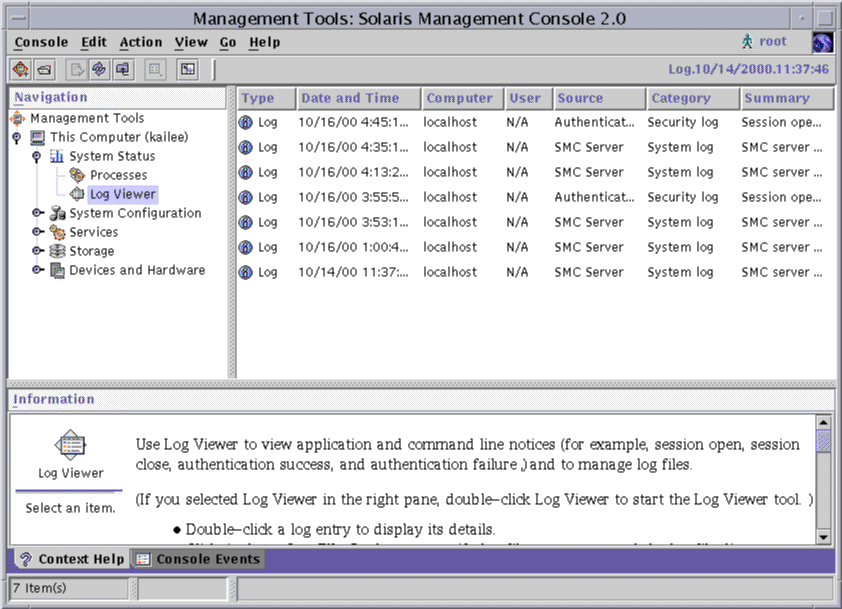

ログレコードを作成したあとは、Solaris 管理コンソールアプリケーションとログビューアを起動することができます。ログレコードは、Solaris 管理コンソールソフトウェアを起動した時に自動的に作成されます。
ログレコードの詳細のすべてを Solaris 管理コンソールのログビューアで見ることができます。
Solaris 管理コンソールを起動するには、次のコマンドを入力します。
$ smc |
「ナビゲーション (Navigation)」パネルで、「このコンピュータ (This Computer)」をダブルクリックするか、その横にある展開 / 圧縮のアイコンをクリックします。
「このコンピュータ (This Computer)」の下に、コマンドのツリーが表示されます。
「システムステータス (System Status)」をダブルクリックします。
「ログビューア (Log Viewer)」アイコンが表示されます。
「ログビューア (Log Viewer)」アイコンをクリックします。
ログビューアが起動します。
