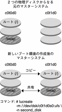

例 21–15 Solaris Live Upgrade による差分アーカイブの作成
この例では、現在のブート環境の名前は master_BE です。新しいブート環境の名前は copy_BE です。ルート (/) ファイルシステムと /usr ファイルシステムは、それぞれ s0 s3 に配置されています。lustatus コマンドにより、新しいブート環境のコピーが完了したことが報告されます。マスターシステムに SUNWman パッケージを追加します。SUNWman パッケージの追加によってマスターシステムが更新されたあと、flarcreate コマンドにより、変更されたマスターと変更されていない新しいブート環境の比較が行われ、差分アーカイブが作成されます。
# lucreate -c master_BE
-m /:/dev/dsk/c0t1d0s0:ufs -m /usr:/dev/dsk/c0t1d0s3:ufs \
-n copy_BE
# lustatus
# pkgadd SUNWman
# lumount copy_BE /a
# flarcreate -n test.diff -c -A /a /net/server/export/test.diff
# luumount copy_BE
クローンシステムに差分アーカイブをインストールします。アーカイブのインストール手順については、カスタム JumpStart インストールを使用してフラッシュアーカイブをインストールする方法を参照してください。
図 21–1 は、lucreate コマンドで新しいブート環境が作成される様子を示しています。
図 21–1 Solaris Live Upgrade による新しいブート環境の作成
この図については本文中で説明しています。
