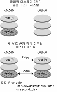

시스템 업데이트를 관리하려면 Solaris Live Upgrade를 통해 운영 환경을 복사하여 새 부트 환경을 만들 수 있습니다. 이 복사본은 최소한의 변경으로 업데이트된 마스터 시스템과 비교할 수 있습니다. 그 결과 나타나는 Solaris Flash 차등 아카이브를 복제 시스템에 설치할 수 있습니다.
Solaris Live Upgrade에 대한 자세한 내용은 제 32 장을 참조하십시오.
변경되지 않은 마스터 시스템에서 lucreate 명령을 사용하여 새 부트 환경을 만듭니다.
이 새 부트 환경은 마스터 시스템의 정확한 복사본이며 차등 아카이브를 만드는 데 사용할 수 있습니다.

이 예에서 master_BE는 현재 부트 환경의 이름입니다. copy_BE는 새 부트 환경의 이름입니다. 해당 파일 시스템 루트(/) 및 /usr은 s0 및 s3에 있습니다. lustatus 명령은 새 부트 환경 복사 완료를 보고합니다. SUNWman 패키지는 마스터 시스템에 추가됩니다. SUNWman 패키지를 추가하여 마스터 시스템을 업데이트한 후 flarcreate 명령으로 변경된 마스터와 변경되지 않은 새 부트 환경을 비교하여 차등 아카이브를 만듭니다.
# lucreate -c master_BE -m /:/dev/dsk/c0t1d0s0:ufs -m /usr:/dev/dsk/c0t1d0s3:ufs \ -n copy_BE # lustatus # pkgadd SUNWman # lumount copy_BE /a # flarcreate -n test.diff -c -A /a /net/server/export/test.diff # luumount copy_BE |
복제 시스템에 차등 아카이브를 설치합니다. 아카이브 설치 절차는 사용자 정의 JumpStart 설치로 Solaris Flash 아카이브 설치 준비를 참조하십시오.
그림 21–1에서는 lucreate 명령을 사용하여 새 부트 환경을 만드는 것을 보여 줍니다.
