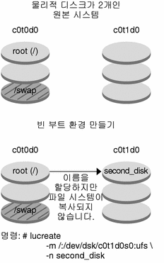

처음으로 부트 환경 만들기(명령줄 인터페이스)
lucreate 명령을 -m 옵션과 함께 사용하면 새 부트 환경에 만들 파일 시스템의 종류와 수를 지정할 수 있습니다. 이 옵션을 반복하여 만들려는 파일 시스템의 정확한 수를 지정해야 합니다. 예를 들어, -m 옵션을 한 번 사용하면 모든 파일 시스템을 둘 위치를 지정합니다. 원래 부트 환경의 모든 파일 시스템을 -m 옵션이 지정한 하나의 파일 시스템으로 병합합니다. -m 옵션을 두 번 지정하면 두 개의 파일 시스템이 생성됩니다. -m 옵션을 사용하여 파일 시스템을 만드는 경우 다음 지침을 따르십시오.
  1. 수퍼유저로 로그인합니다.
  2. 부트 환경을 만들려면 다음을 입력합니다.
    # lucreate [-A 'BE_description'] -c BE_name \
    -m mountpoint:device[,metadevice]:fs_options  [-m ...] -n BE_name

    예 35–1 부트 환경 만들기(명령줄)
    이 예에서 활성 부트 환경의 이름은 first_disk로 지정됩니다. 파일 시스템에 대한 마운트 지점은 -m 옵션을 사용하여 나타냅니다. 두 개의 파일 시스템, 루트(/)와 /usr이 생성됩니다. 새 부트 환경 이름은 second_disk로 지정됩니다. 설명(mydescription)은 second_disk와 연결됩니다. 새 부트 환경인 second_disk에서 스왑은 소스인 first_disk에서 자동으로 공유됩니다.
    # lucreate -A 'mydescription' -c first_disk
    -m /:/dev/dsk/c0t4d0s0:ufs -m /usr:/dev/dsk/c0t4d0s3:ufs \
    -n second_disk
    새 부트 환경 만들기가 완료되면 업그레이드 및 활성화(부트 가능)될 수 있습니다. 제 36 장을 참조하십시오.

Solaris Flash 아카이브에 대한 빈 부트 환경 만들기(명령줄 인터페이스)
lucreate 명령은 활성 부트 환경의 파일 시스템을 기반으로 부트 환경을 만듭니다. lucreate 명령과 함께 -s 옵션을 사용하면 lucreate는 빈 부트 환경을 빨리 만듭니다. 해당 슬라이스는 지정된 파일 시스템에 대해 예약되지만 파일 시스템은 복사되지 않습니다. 부트 환경의 이름은 지정되지만 Solaris Flash 아카이브를 사용하여 설치될 때까지 실제로 만들어지지는 않습니다. 아카이브를 사용하여 빈 부트 환경이 설치되면 파일 시스템은 예약된 슬라이스에 설치됩니다.

예 35–8 Solaris Flash 아카이브에 대한 빈 부트 환경 만들기(명령줄 인터페이스)
이 예에서 부트 환경이 생성되지만 파일 시스템을 포함하지는 않습니다. 설명(mydescription)은 second_disk라는 새 부트 환경과 연결됩니다.
# lucreate -A 'mydescription' -s - \
-m /:/dev/dsk/c0t1d0s0:ufs  -n second_disk
빈 부트 환경의 만들기가 완료되면 플래시 아카이브를 설치하고 활성화(부트 가능)할 수 있습니다. 제 36 장을 참조하십시오.
빈 부트 환경을 만들고 채우는 예는 빈 부트 환경 만들기 및 Solaris Flash 아카이브 설치 예(명령줄 인터페이스)를 참조하십시오.
그림 35–4는 빈 부트 환경 만들기를 보여 줍니다.
그림 35–4 빈 부트 환경 만들기
