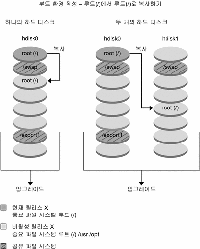

다음 그림은 다양한 새 부트 환경을 만드는 방법을 보여 줍니다.
그림 33–1은 중요한 파일 시스템인 루트(/)를 디스크의 다른 슬라이스에 복사하여 새 부트 환경을 만드는 작업을 보여 줍니다. 활성 부트 환경은 하나의 슬라이스에 루트(/)를 포함합니다. 새 부트 환경은 새 슬라이스에 루트(/)가 있는 정확한 복제 부트 환경입니다. 파일 시스템 /swap 및 /export/home은 활성 및 비활성 부트 환경에 의해 공유됩니다.

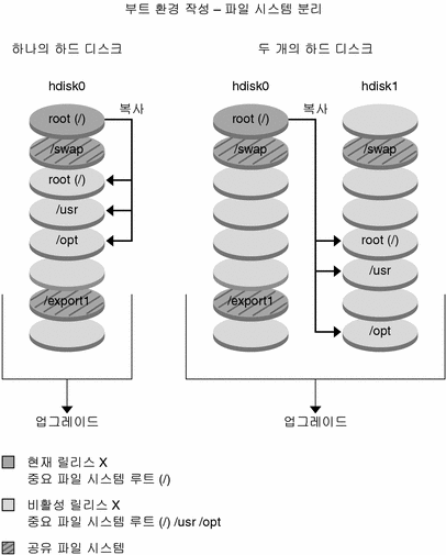

그림 33–2는 새 부트 환경을 만들기 위해 디스크의 슬라이스에 분할 복사된 중요한 파일 시스템을 보여 줍니다. 활성 부트 환경은 하나의 슬라이스에 루트(/)를 포함합니다. 해당 슬라이스에서 루트(/)는 /usr, /var 및 /opt 디렉토리를 포함합니다. 새 부트 환경에서는 루트(/)가 분리되어 /usr 및 /opt가 별개의 슬라이스에 배치됩니다. 파일 시스템 /swap 및 /export/home은 양쪽 부트 환경에서 모두 공유합니다.

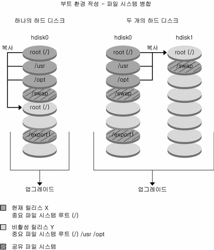

그림 33–3은 새 부트 환경을 만들기 위해 디스크의 슬라이스에 병합 복사된 중요한 파일 시스템을 보여 줍니다. 활성 부트 환경에는 루트(/), /usr, /var 및 /opt가 포함되어 있으며 자체 슬라이스에 각 파일 시스템이 있습니다. 새 부트 환경에서 /usr 및 /opt는 슬라이스의 루트(/)에 병합됩니다. 파일 시스템 /swap 및 /export/home은 양쪽 부트 환경에서 모두 공유합니다.

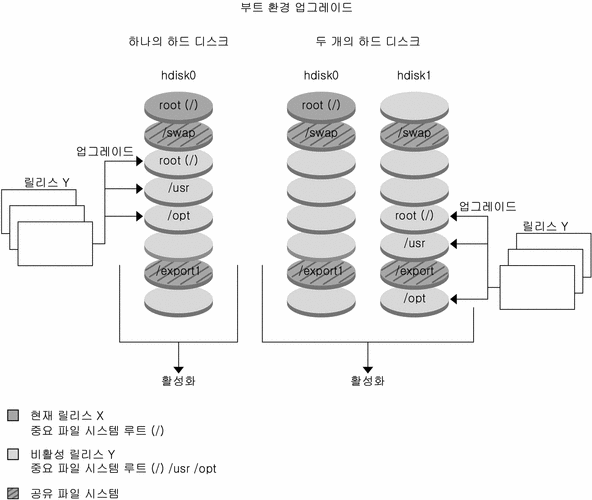

부트 환경을 만든 다음 부트 환경에서 업그레이드를 수행할 수 있습니다. 해당 업그레이드 과정 중 부트 환경은 파일 시스템에 대해 RAID-1 볼륨(미러)을 포함할 수 있습니다. 업그레이드는 활성 부트 환경의 파일에는 전혀 영향을 주지 않습니다. 준비가 되면 새 부트 환경을 활성화하여 현재 부트 환경이 되도록 합니다.
부트 환경 업그레이드에 대한 절차는 제 36 장을 참조하십시오.
미러된 파일 시스템으로 부트 환경을 업그레이드하는 것에 대한 예는 RAID 1볼륨(미러)의 한 쪽을 분리 및 업그레이드하는 예(명령줄 인터페이스)를 참조하십시오.
그림 33–6은 비활성 부트 환경으로의 업그레이드를 보여 줍니다.

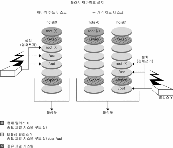

또는 업그레이드가 아니라 부트 환경에서 Solaris Flash 아카이브를 설치할 수 있습니다. Solaris Flash 설치 기능을 사용하여 시스템의 Solaris 운영 환경에 대한 단일 참조 설치를 작성할 수 있습니다. 이 시스템을 마스터 시스템이라고 합니다. 그런 다음 해당 설치를 복제 시스템이라 부르는 복수의 시스템에 복제할 수 있습니다. 이 상황에서 비활성 부트 환경은 복제 시스템입니다. 시스템에 Solaris Flash 아카이브를 설치할 때 아카이브는 초기화 설치에서와 마찬가지로 기존 부트 환경의 모든 파일을 대체합니다.
Solaris Flash 아카이브 설치에 대한 절차는 부트 환경에 Solaris Flash 아카이브 설치를 참조하십시오.
그림 33–7은 비활성 부트 환경에 Solaris Flash 아카이브를 설치하는 것을 보여 줍니다.

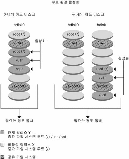

스위치를 켜고 새 부트 환경을 활성화시킬 준비가 되면 신속하게 새 부트 환경을 활성화시키고 재부트합니다. 새로 만든 부트 환경을 처음 부트하면 부트 환경 간에 파일이 동기화됩니다. “동기화”란 특정 시스템 파일과 디렉토리가 가장 최신의 활성 부트 환경에서 부트 중인 부트 환경으로 복사됨을 의미합니다. 시스템을 재부트했을 때, 새 부트 환경에 설치된 구성이 활성화됩니다. 원래의 부트 환경은 비활성 부트 환경이 됩니다.
부트 환경 활성화에 대한 절차는 부트 환경 활성화를 참조하십시오.
활성 및 비활성 부트 환경 동기화에 대한 내용은 부트 환경 간 파일 동기화를 참조하십시오.
그림 33–8은 재부트한 후 비활성 부트 환경에서 활성 부트 환경으로의 전환을 보여 줍니다.
